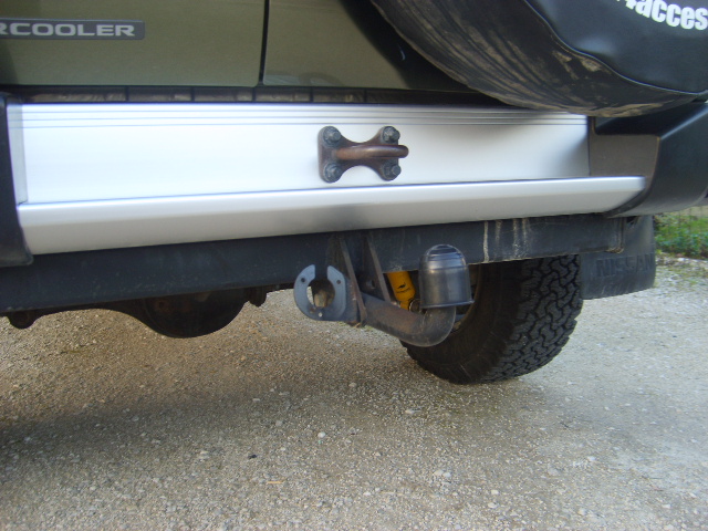

Pour relever que vaut effectivement une sangle ARB Kinetik par apport à une black Snake ?
J'ai installé cet attelage pour justement pouvoir utiliser la Black Snake !
Car le l anneau au dessus :mdr7: j'ai pas confiance !
j'ai une blake snake de 6m en 8T et pour l'isntant ça m'a toujours sortit du bac à sable.

Mefiance quand on tire de biais un patrol, les anneaux du chassis n'aime pas du tout, j'en ai arraché sur mon 60 en tirant de biais et la kinetic fait un beau projectile avec
Sympa ta vidéo sa décolle grave du sable !
Ta Black snake elle est accroché par une manille souple ou acier ?
