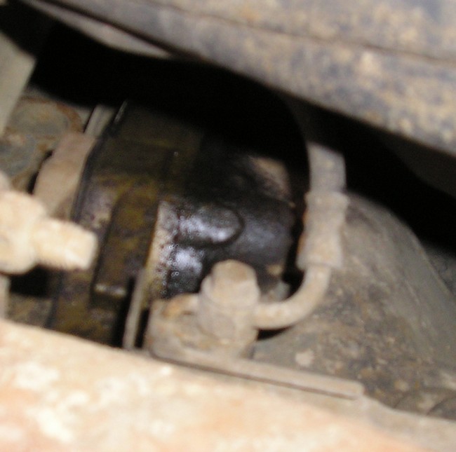

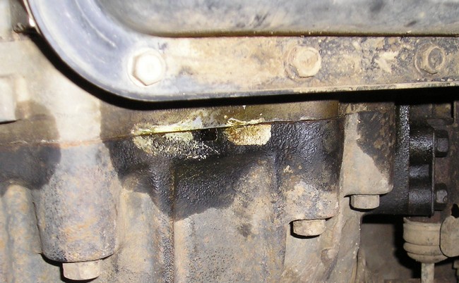

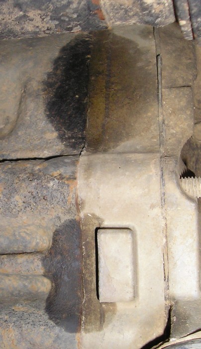

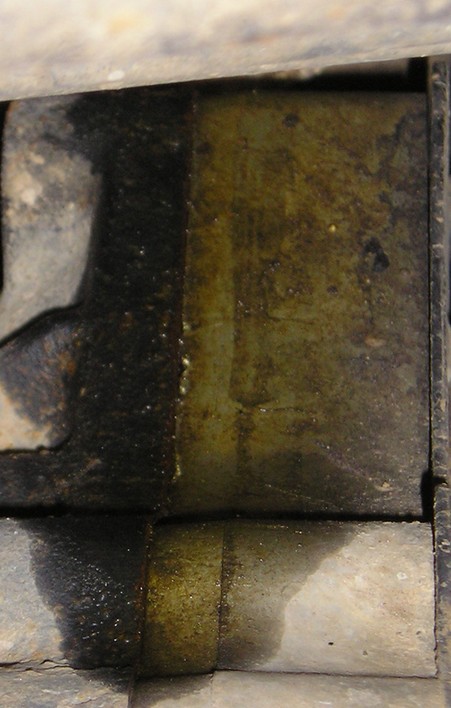

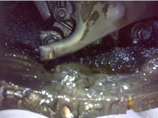

Je vérifierais demain mais apparemment il y a comme des traces grasses au niveau du raccord de la cloche d'embrayage et du moteur. Comme si la boite avait perdu de l'huile par là (d'ailleurs j'ai dû remettre un peu d'huile dans la boite car il en manquait).

si silicone c'est le bi-masse

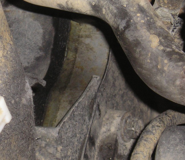

J'ai pris quelques photos des points où il y a des traces "d'huile": la première est à côté du démarreur

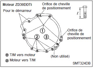

J'ais retiré les deux vis accessibles par l'habitacle, les deux vis du démarreur les deux vis de 17 sur les cotés de la cloche d'embrayage et les quatres de 14 sur le dessous de cette derniére. J'en vois pas d'autres . Je vais quand même jeter un oeil su la rta, on ne sais jamais.
Je ferai une vérif demain, mais je crois savoir laquelle j'ai oublié comme vis si c'est bien le cas. Il est possible que ce soit une vis avec une tête de 14 vu qu'il y a quatre vis avec tête de 17 et que j'en avais quatre dans les mains.
voila un croquis de la position des vis de la cloche d'embrayage.

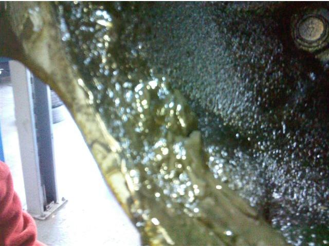

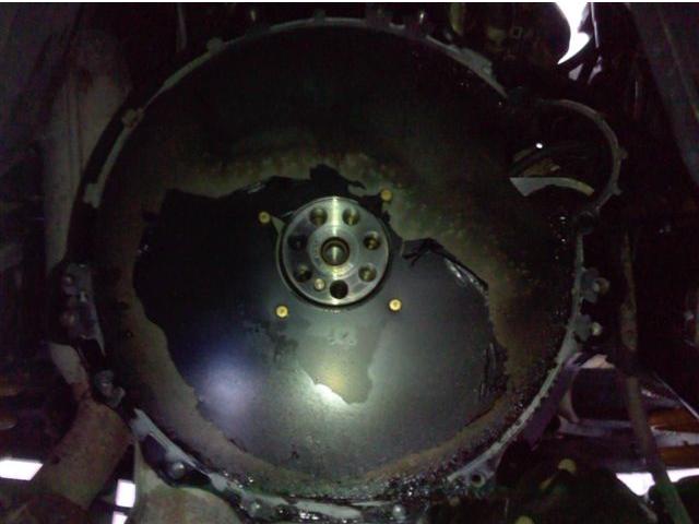

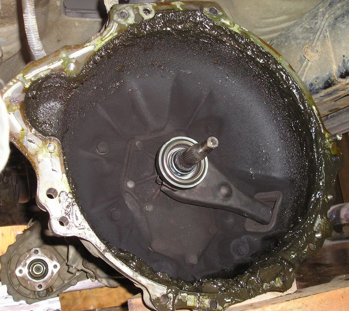

Voila une petite photo de la cloche d'embrayage qui ne risque pas de rouiller à l'intérieur

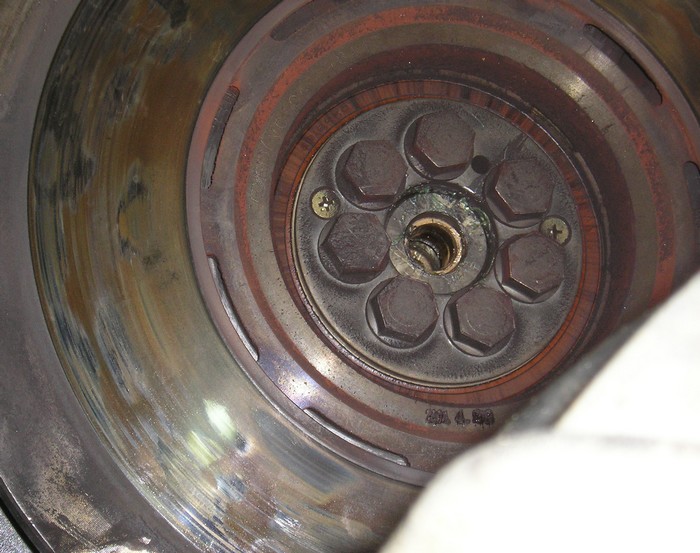

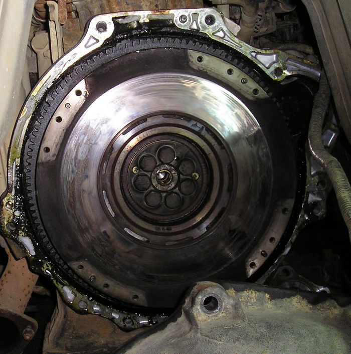

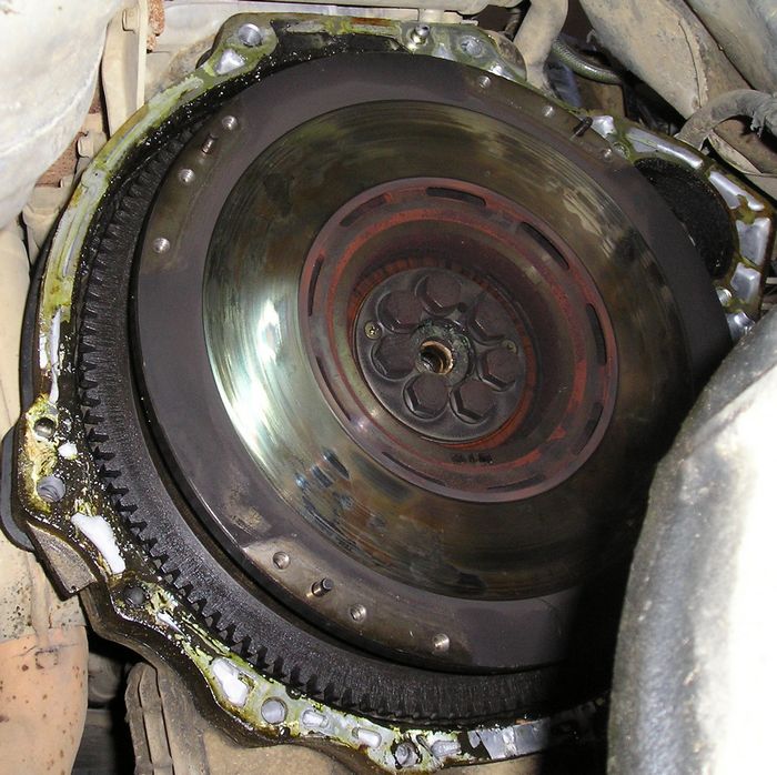

Et quelques autres du volant moteur
J'ai oublié de préciser que j'arrive à faire un tour complet sans quasiment forcer au volant moteur. Si je ne me trompe pas on ne doit même pas pouvoir le tourner de 5cm.
Donc le verdict de départ était le bon, du moins je suppose, il doit être hs.
:2 (3)::2 (3)::2 (3):
finalement c'était bien le volant moteur :2 (22):
