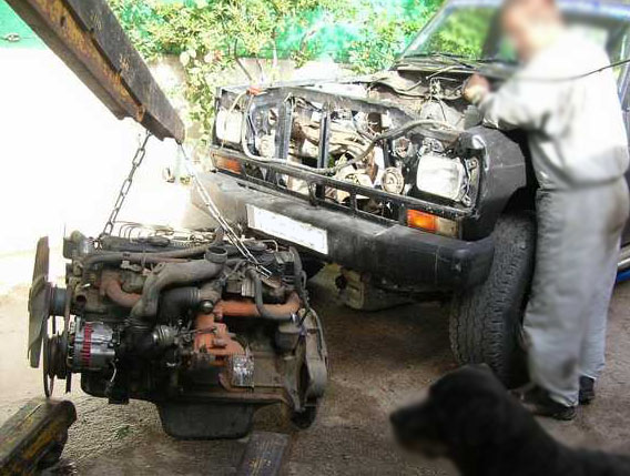

Posté(e) : 23 avril 201015 a Auteur ça y est j'ai sorti le 3.3 avec ma chèvre sur position 250kg ! elle a semblé peiner mais pas trop, le vérin n'était pas trop dur à actionner. les sangles ont tenu, et quand je vois que la patte coté pare-brise tient avec 1 vis de 14, elle a du mérite.
Posté(e) : 23 avril 201015 a Référent Mécanique aucun mérite elle peut tenir des tonnes http://www.technocalcul.com/FR/resistance_meca_vis.html
Posté(e) : 7 décembre 201311 a elle lève combien celle-là ? Bonjours à tous c'est pas mal, tu as aussi flouté le visage du chien . lol
