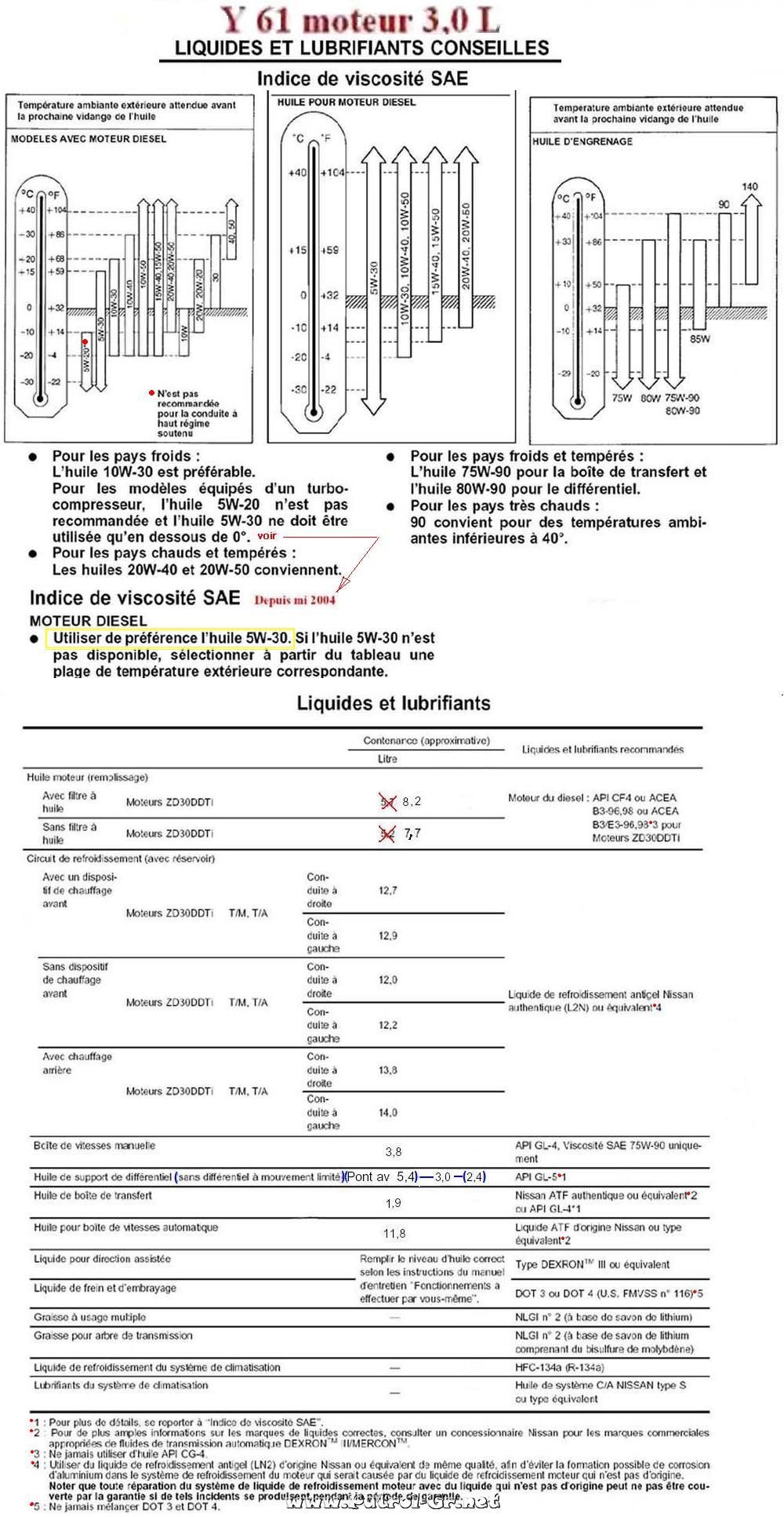

Posté(e) : 28 juin 201015 a Bonjour, quelle marque et quantité d'huile carter moteur pour un Patrol GR Y 61 3 DTI, avec filtre 8.4 l ou 8.6 l. Le moteur est de 2003. merci.
Posté(e) : 28 juin 201015 a perso , j'y mettrais une 5w40 d'une marque connue , 100% synthese si possible , et la contenance correcte est le niveau maxi ... JFPAT

Posté(e) : 29 juin 201015 a Auteur Sur le carnet d'entretiens du 2001 il annoncais 5,6 lt je crois mais il y a us les changements de carter et avec filtre,il ont passer a plus de 8 lt mais combien exactement 8.4lt ou 8.6lt. Pierre je crois que tu doit etre à 3 mm plus haut sur ta jauge. En générale en 100% synthèse c'est de la 5w40 ou Mais il préconise quoi exactement chez nissan
Posté(e) : 29 juin 201015 a Référent Mécanique tout à fait et sur mon carnet il y a une gomette sur l'ancienne quantité. Il est marqué dessus 8,2 l si filtre changé ou 7,7 l sans changement Je mets de la Elf 5w excelium
Posté(e) : 30 juin 201015 a Auteur Pierre lorsque tu as mis tes 8.2 lt avec filtre l'huile sur ta jauge et de 2 à 3 mm plus haut que le crans maxi c'est ca
Posté(e) : 1 juillet 201015 a oui ! et je dirais plus que 3 mm, un bon cm ! Je pensais qu'il ne fallait pas dépasser le maxi de la jauge ! ! !
Posté(e) : 1 juillet 201015 a Auteur C'est parce que cette jauge était prévue pour les premiers carters trop petits qui avaient une contenance de moins de 6 l, donc c'est normal d'être au dessus du maxi avec 2l de +, comme dit Pierre presque 1 cm.

Posté(e) : 2 juillet 201015 a perso , j'y mettrais une 5w40 d'une marque connue , 100% synthese si possible , et la contenance correcte est le niveau maxi ... JFPAT bsr... A+ Dans un vehicule normal , le niveau maxi est le meilleur pour le refroidissement , et le danger de le dépasser sur un turbo est de créer une surpression dans le circuit de lub , que l'huile passe par les paliers de turbo , et que le moteur se flingue en auto allumage de l'huile vaporisée à haute temperature dans l'admission . Même punition avec certaines pompes à vide vieilissantes . ( Fiat ) Bon , apres , si un constructeur modifie le carter d'huile sans modifier la jauge , je ne réponds de rien , mais ça paraît gros ...mais peut-être personne n'avait pensé à commander les bonnes jauges ! je ne suis pas dans la mesure de vérifier s'il y a eu changement de référence ou pas , mais je suis preneur de l'info ... Tant qu'aux tableaux des constructeurs japonais confectionnés par un service com qui parlent encore de monograde 40 et 50 pour ce type de moteur si la 5w30 n'est pas dispo , et avec de la traductionnette du genre " huile d'engrenage " , " température exterieure attendue avant la prochaine vidange de l'huile "... ce n'est pas la bible ! Renault a le même moteur , et leur tableau de ce genre est-il un peu plus clair ? Je suis preneur également , on devrait rire à la comparaison des deux ! JFPAT
