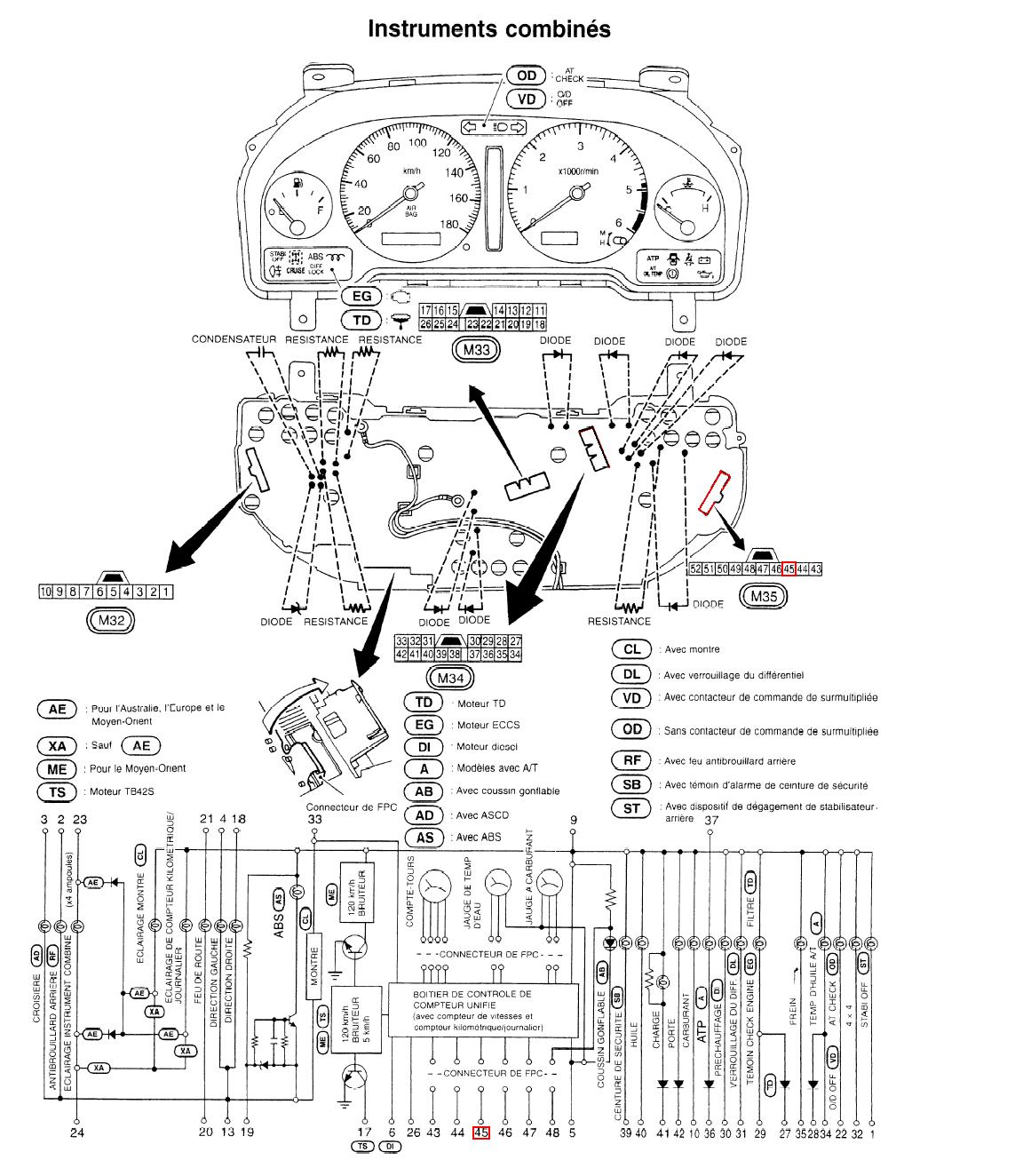

Si tu regardes ton manuel d'utilisation, tu verras que ce voyant a 2 fonctions :
- présence d'eau dans le filtre à gasoil
- défaut moteur
Alors tu commences par vidanger le filtre, voire même par le remplacer si cela n'a pas été fait depuis longtemps...
Si le voyant continue à s'allumer, tu demandes à ton concessionnaire de brancher la valise "diagnostic" pour regarder quels messages d'erreur sont enregistrés !
Mon Patrol est de juillet 2005 et il n'a plus de détection de présence d'eau dans le filtre à gazole.
Effectivement, à partir de ce millésime ils ont fait l'économie de 2 bouts de fil.... :2 (26):
Un peu pingres chez Nissan ?! :2 (15):
