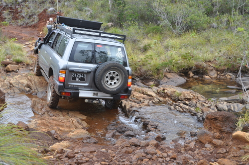

La dernière balade (sources d'eaux chaudes) :2 (26):

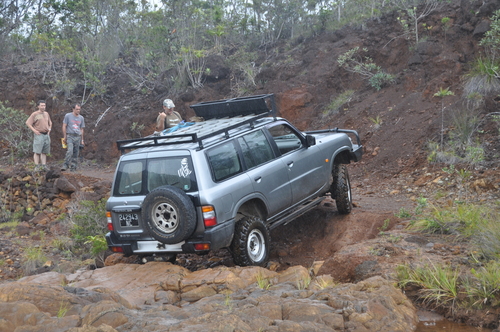

Ma première grosse frayeur ... pas plus tard que hier dimanche :2 (26):
Un sol détrempé qui se dérobe sous la roue arrière gauche et le Troll qui part en glissade.

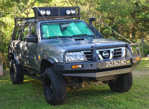

Le troll avec ses nouveaux protèges bas de caisse/marche pieds, nouvelles chaussures en 285/75-R16 (ancien 235/85R16) avec jantes de déport en -25 et extension d'ailes souples de 7cm. Super, pas de dépassement, pile poil le bord extérieur des roues avec le bord extérieur des extensions. :2 (14):
Prochaine étape le body de 4 cm. Dans 1 mois environ ... enfin j’espère. lol
- Bull bar TJM => toujours là
- Couple amortisseurs/ressort TJM => ya plus, changé par des Touch Dog en plus 5 + cales de 3 cm sur les ressorts
- Plaque de protection avant alu => toujours là
- Manomètres températures, eau/huile et pression turbo => remplacés par des digitals de 60 mm
- Galerie 'maison' + 4 LP => toujours là mais raccourcie en hauteur (rire)
- Feux multifonction => toujours là
- Durites aviations=> toujours là
- Snorkel safari=> toujours là
- Protections bas de caisse=> toujours là mais fortement renforcées
Depuis, il y en plus
- un treuil Winchmax 13000lbs
- une Cb
- protections BV et BT et carter en TJM
- elargisseurs ailes souples de 7cm mais bientôt remplacées par des plus larges de 12cm (ala-plast.pl)
- pneus en 285*75*16 sur jantes 8x16
- 2 barres de directions renforcés
- amortisseur de direction Touch Dog
- silents blocs avant excentrés
- barres panhards réglables avant et arrière Touch Dog
Bientôt :2 (14):
- élargisseurs de voies de 15
- rehausse de caisse de 3 ou 4
- parechoc arrière acier
Imminent (rire)
- un lokka (en cours de livraison)
Après ? ben je pense que ça ira comme ça ... enfin je pôônse :2 (15):
