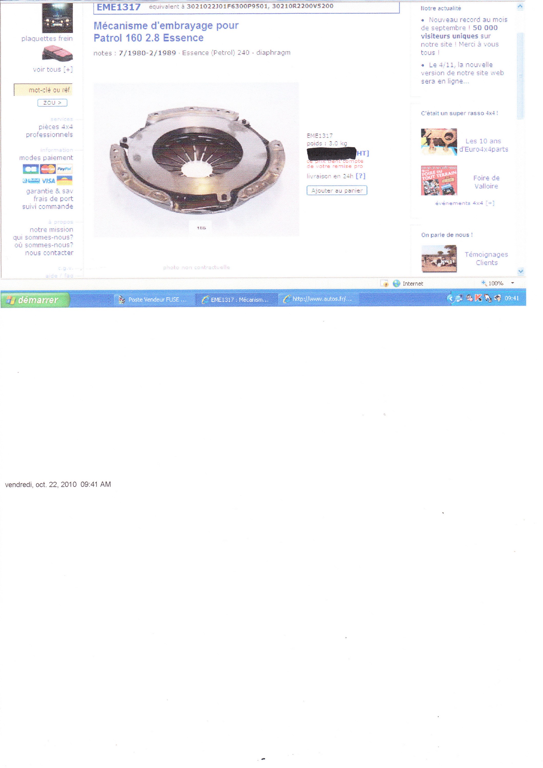

Posté(e) : 21 octobre 201014 a Auteur Salut à tous, j'ai eu exactement ce souci, suite à la monte d'un adonis, j'ai du changer le volant bi-masse par un mono-masse en passant par euro4x4, une fois reçu je le fais monter par mon garagiste et là, surprise, l'embrayage patine !!! Je téléphone à euro4x4 en lui expliquant mon problème (directement avec Mr Graciet ) et du coup il m'a renvoyé un mécanisme renforcé (60 kg de pression en plus ) et a tout pris à sa charge (main-d'œuvre et mécanisme) SAV au top ... Et maintenant ça marche nickel Le mécanisme est fabriqué par AISIN. BSR, te serait-il possible de me donner la référence de ton mécanisme pour EURO 4X4, car il me la demande pour m'en donner le prix. MERCI
Posté(e) : 21 octobre 201014 a le problème si c'est un embrayage de 60 va-t-il tenir l'augmentation de puissance et si c'est un embrayage de y61 td6 aura t-il assez de souplesse vu que le volant moteur va être soudé il ne faudrait pas détruire le reste de la transmission
Posté(e) : 22 octobre 201014 a Salut à tous, j'ai eu exactement ce souci, suite à la monte d'un adonis, j'ai du changer le volant bi-masse par un mono-masse en passant par euro4x4, une fois reçu je le fais monter par mon garagiste et là, surprise, l'embrayage patine !!! Je téléphone à euro4x4 en lui expliquant mon problème (directement avec Mr Graciet ) et du coup il m'a renvoyé un mécanisme renforcé (60 kg de pression en plus ) et a tout pris à sa charge (main-d'œuvre et mécanisme) SAV au top ... Et maintenant ça marche nickel Le mécanisme est fabriqué par AISIN. BSR, te serait-il possible de me donner la référence de ton mécanisme pour EURO 4X4, car il me la demande pour m'en donner le prix. MERCI Ta vraiment du bol car je vient de retrouver le carton d'emballage! je me voyait pas redeposer la boite pour te donner la ref la ref c'est : EKG1037
Posté(e) : 22 octobre 201014 a Auteur Tiens c'est bizarre , car c'est la référence du kit d'origine , et non du renforcé.
