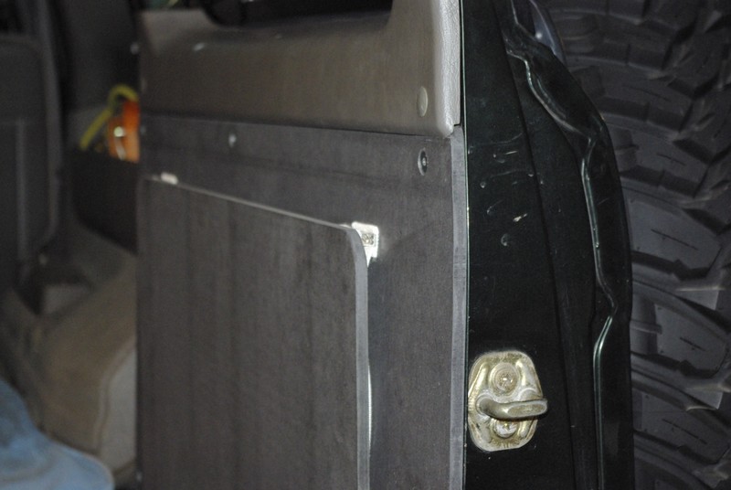

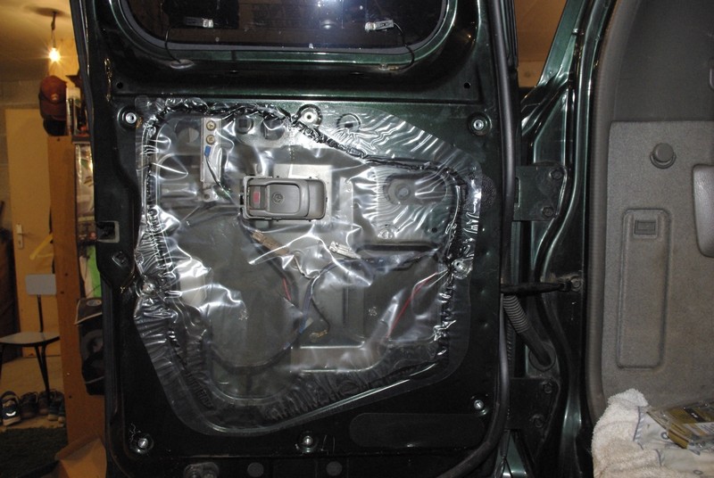

salut a tous :foodman:
ça y est l’aménagement des portes AR est fini

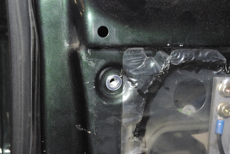

pour réaliser tous ça j'ai utilisé des panneaux MDF anthracit en 8 mm d’épaisseur .

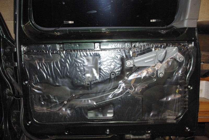

pour commencer j'ai enlevé les anciens panneaux et repercé les trous pour y mettre des inserts M6 :2 (1):

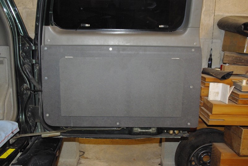

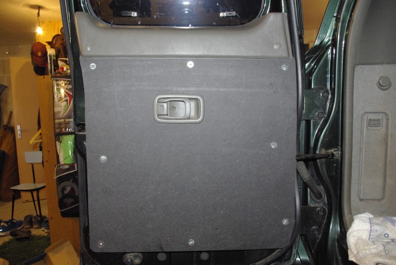

ensuite découpe des panneaux en prenant le gabarit des anciens et mise en place avec des boulons a tètes plates :2 (1):

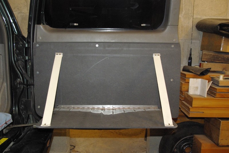

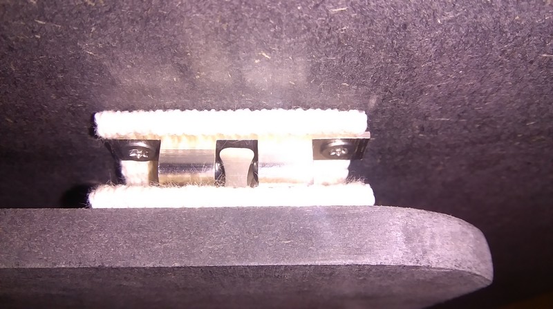

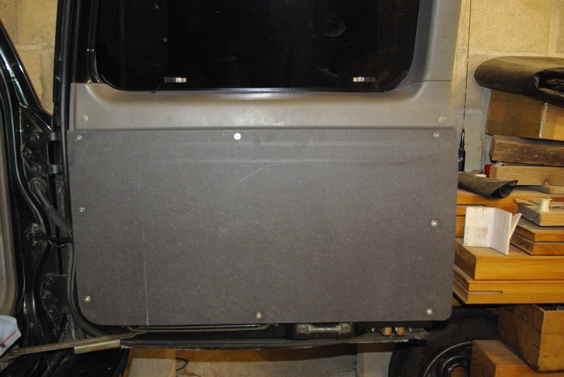

et enfin pose de la tablette sur la grande porte ainsi que les systèmes de fermeture .
voila a très bientôt pour de nouvelles choses :foodman:

Beau travail et parfaitement ajusté avec le plastique d'encadrement des vitres :2 (26)::2 (15):
Merci olivier
L'ajustage c'est fait avec un petit coup de défonceuse :2 (15):
Du bon travail :enaccord8:
Merci jeff:2 (14):

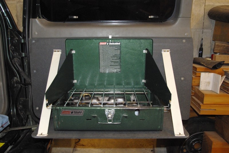

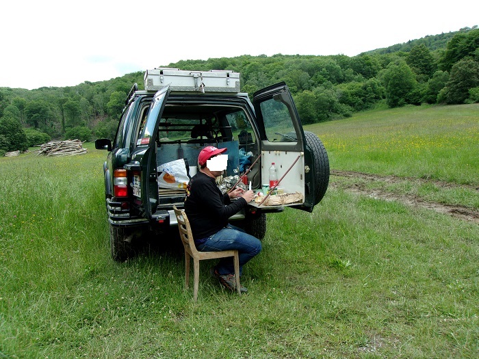

super taff et la tablette c est hyper pratique[ATTACH=CONFIG]127742[/ATTACH]:2 (15):.adishatz.
Je confirme :2 (15):
Oui c'est pour ça que je l'ai faite ,il est cool ce couteau sur la 2 eme photo :2 (15):
Sur la photo de Biscatroll, j'aime bien les petits plats 4X4DDICT, mais aussi la pièce de boeuf ... !
