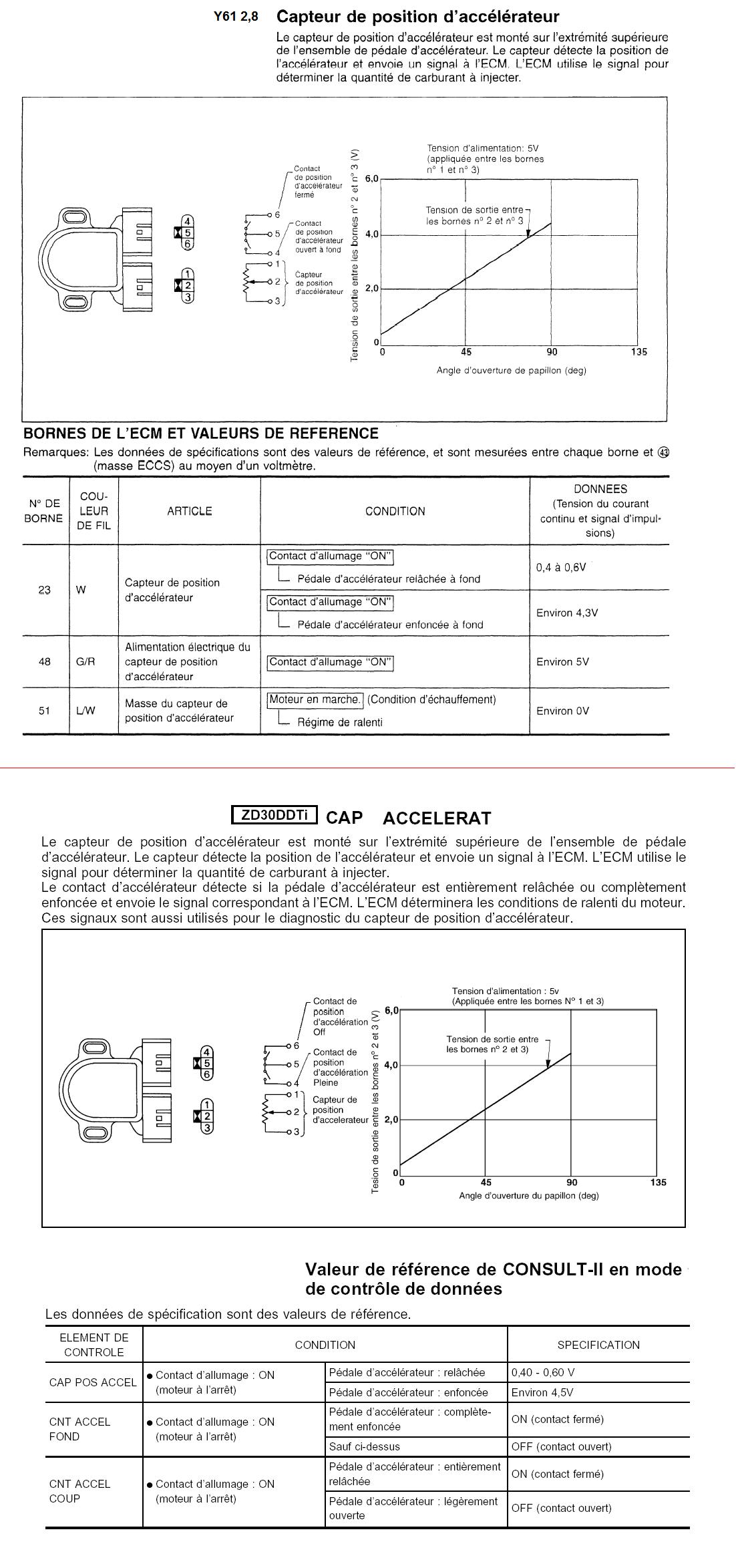

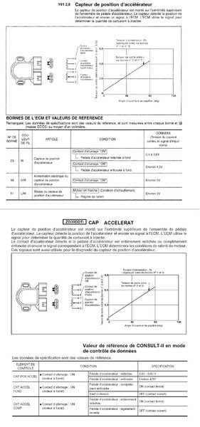

Sur la plupart de voitures avec accélérateur électronique, la pédale a 2 capteurs. Vue la photo, du capteur pédale, il me semble que c'est comme cela sur ton Patrol. Si un des capteurs déconne, la pédale continue a fonctionner en régime réduit, avec les informations de l'autre capteur. J'ai déjà eu ce défaut sur une injection haute pression berline, avec un capteur a intermittence hors service.
Je ferai ce test: moteur arrête, enlève un de 2 connecteurs. Tu devras pouvoir démarrer et rouler, mais régime moteur plafonne vers 3000 rpm. Ensuite, arrêt moteur et reconnexion du connecteur suive de connexion de l'autre. Re teste le moteur. Si un des 2 capteurs fonctionne avec intermittence, le test est plus difficile. Interprète les résultats.
Quand au prix du capteur (c'est un double potentiomètre durci), il est aux alentour de 700 euros pour la plupart de modèles de voitures.

Re-bonjour,
Je n'avais pas vu le schéma du capteur; il n'est pas en double comme sur d'autres modèles diesel que je connais.
Ne fait donc pas le test proposé, il ne s'applique pas à ce moteur.
Désolé,
Marius

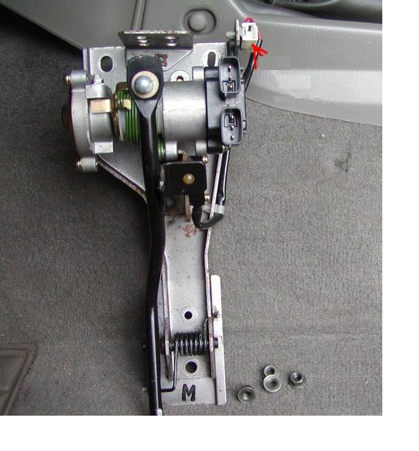

Mais la pédale (qui n'est qu'un potar) peut être en cause et il n'y a pas d'obligation de changer autre chose si elle a un pb Et rien de plus facile à changer :2 (26):
Mais tu peux essayer avant changement de mettre du nettoyant contact ......

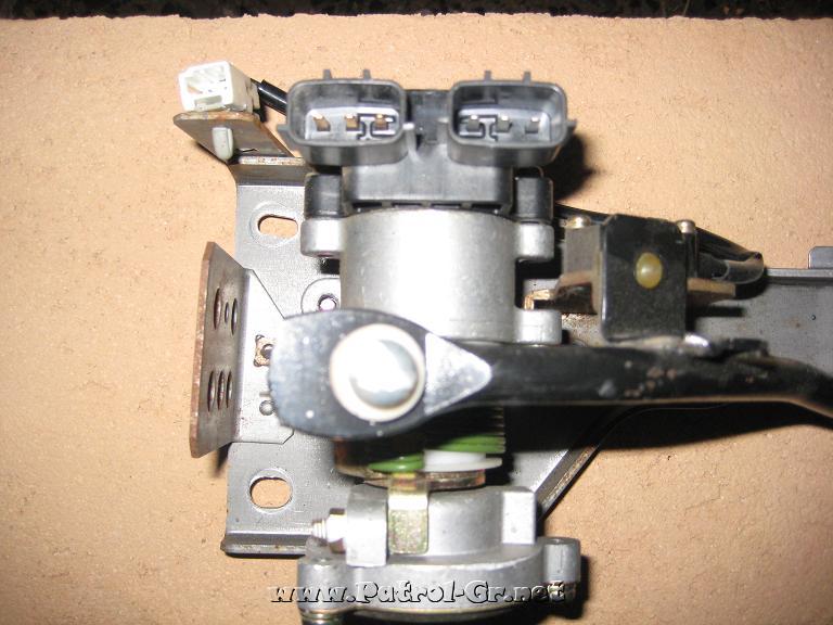

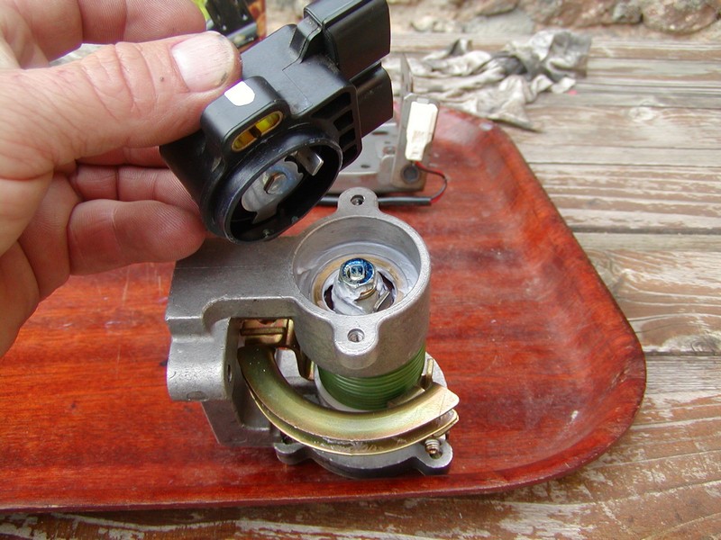

Il est simple de vérifier déjà à l'aide d'un ohm-mètre le bon fonctionnement des 2 micro-interrupteurs. Ensuite, brancher un voltmètre digital comme indiqué entre 2 et 3 (pique GENTILLEMENT les fils) et avec contact ON, moteur à l'arrêt, vérifier l'obtention des tensions selon le graphique, en appuyant l'accélérateur. Finalement, observer qu'il n'y as pas de chutes à zéro de la tension pendant le mouvement. Normalement, tu dois avoir des à-coups en accélérant, si des chutes à zéro de la tension sont observées lors des essais.
Bon courage,
Marius

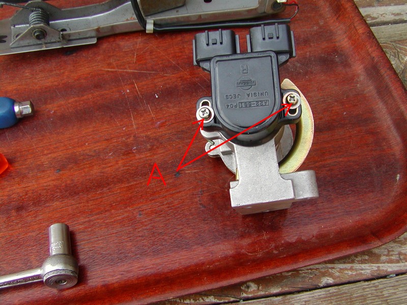

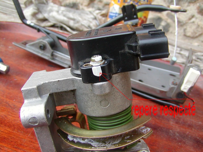

je me demande a quoi il sert ce calage ?
et surtout ne pas chercher à le démonter car impossible de le remonter avec le bon calage

et surtout ne pas chercher à le démonter car impossible de le remonter avec le bon calage :2 (22):
Bonjour Pierre,
A quoi sert ce réglage de l'angle?
On peut jouer sur quelques degrés, mais pour quoi faire? Le ralenti, le jeu à la pédale...?
Je viens d'acheter que le potentiomètre noir pour changer le mien. En espérant que cela fonctionne...
