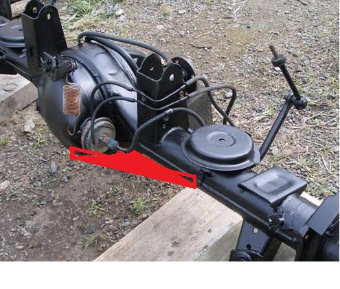

si tu as ça sur ton pont AR c'est un block commandé par un inter
Si j'ai tout compris je peux effectuer la vidange de mon pont arrière avec de l'huile normale 80W90 si c'est le même que celui qui est en photo.
