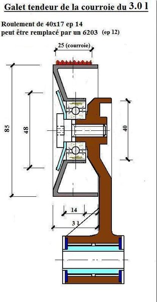

Lui ne connaissait pas les cotes donc, il me proposait de l'immobiliser pour constater une fois le tendeur, cage et roulement déposés des dimensions.

le tendeur oui, mais le roulement , c'est bien dans le galet ??

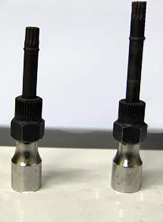

l'enroulement de la courroie sur la poulie de l'alternateur est faible .. et la puissance à transmettre assez élevée d'où patinage et surtout si les stries poly-Vé sont usées : c'est le fond de gorge qui porte !
Mais un grognement peut aussi provenir de la roue libre de la poulie de l'alternateur qui "échappe" :2 (22): il faut un outil spécial pour la déposer :2 (1):

n'attends pas trop ou sinon le roulement se bloque et le galet se disloque et là ben tu rachètes l'ensemble et non juste le roulement :2 (26):
