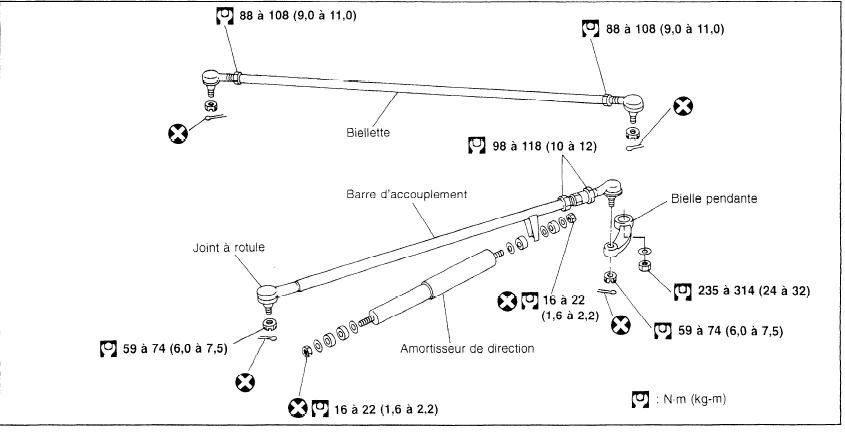

Posté(e) : 17 septembre 201113 a quelqu'un connait l'entr'axe de la barre d’accouplement ? sur le 61 ?
Posté(e) : 17 septembre 201113 a Référent Mécanique tu parles bien de la barre AR ? 1302 mm et 1123,4 pour celle de direction (boîtier/roue D)
