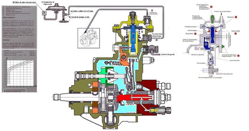

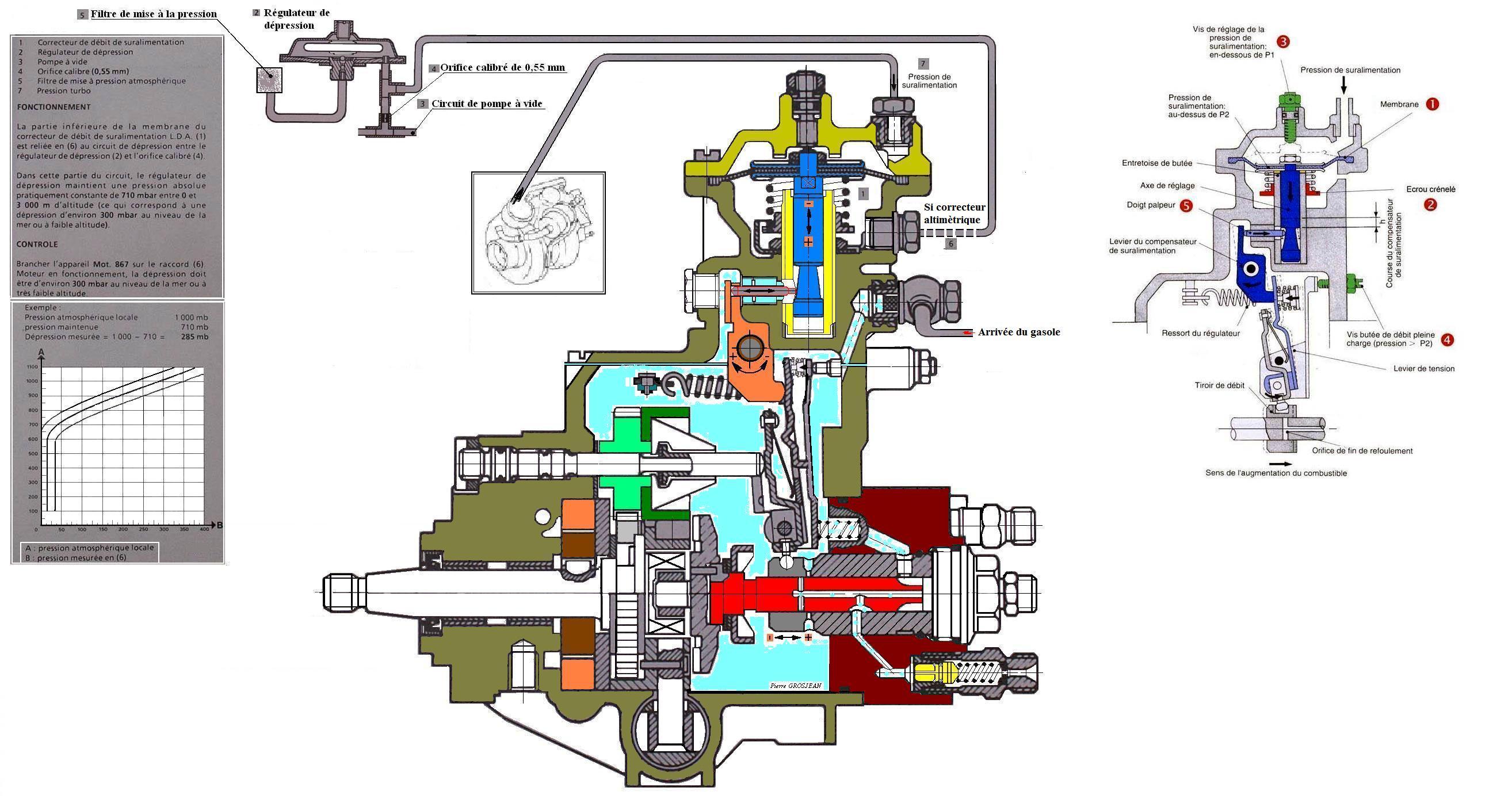

Quel effet a le régulateur de dépression ? + d'air ou + de GO.
Merci
Salut Pierre
Pardon de m'immiscer dans ce sujet, j'ai juste une question :
Merci
Salut Yann.
Il a pour but de garder la richesse constante en fonction de l'altitude.
Plus tu montes et moins il y a d'air.
Le régulateur ou correcteur altimétrique, diminue la quantité de gaz oil, pour maintenir l'homogénéité du mélange carburé.
Ca évite qu'il fume noir comme ses petits copains qui n'en sont pas équipés.
Ok merci à vous deux, donc pour résumer moins d'air = moins de GO .
Mais sur un moteur sur-alimenté (turbo) cette perte de comburant (air/ oxygène) n'est elle pas compensée par la surcompression ?
