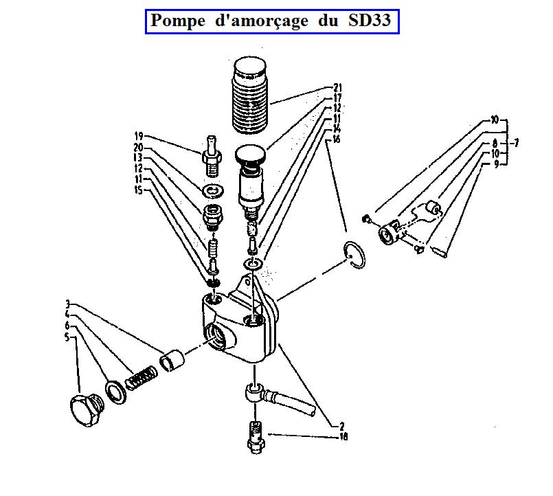

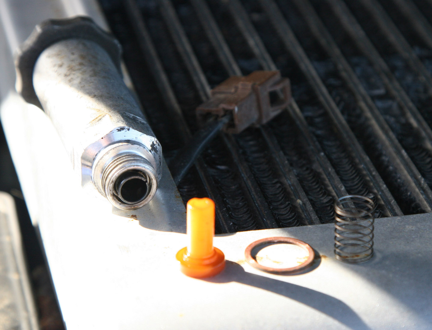

J'ai voulu le réamorcer avec la pompe à main et là j'ai vu que cette pompe pissait le gas oil quand on pompe dessus
"uniquement" car sinon elle était bien sèche (pas de suintement de gas oil)
Est-ce qu'une prise d'air s'est produite à ce niveau ?
Est-ce que l'on peut changer uniquement la partie qui se dévisse pour pomper ou obligé de changer l'ensemble

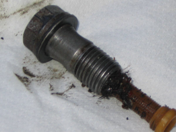

le gas oil arrive à la pompe à injection "Bosch" mais à mon avis c'est pas violent
j'ai démonté un tuyau d'injecteur mais pas de gas oil ou du moins très très peu
