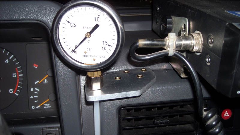

Posté(e) : 28 décembre 201113 a petite question perso : je suis entrain de préparer un moteur 3.3TD. je pense y monter un intercooler et donc augmenter la pression du turbo pour compenser ... comment faites-vous pour contrôler la pression de votre turbo ? un manomètre ? si oui comment et où le brancher ? pour augmenter la pression il faut jouer sur la longueur de la tige (flèche rouge) merci
Posté(e) : 28 décembre 201113 a Normalement, si tu montes un intercooler, tu n'as pas besoin de monter la pression du turbo Il suffit de déplacer la prise d'air de commande de la Waste-Gate au plus prés du moteur (après l'intercooler) pour compenser les pertes de charge Sinon, pour le contrôle, effectivement, il faut un mano précis J'en utilise un qui va de 0 à 1 bar (pour un 3.3, c'est idéal), mais il faut qu'il soit rapide, précis et fiable)
Posté(e) : 28 décembre 201113 a quand on dit 350 gr c'est à quel régime moteur ? ce qui commande le mano, c'est juste une durite d'air ? qui se branche où ? merci pour les renseignements
Posté(e) : 28 décembre 201113 a La pression du turbo n'est pas fonction du régime, mais de la charge du moteur A vide (sur ton parking et au point mort) tu peux accélérer tant que tu veux, le mano ne bougera pratiquement pas lorsque le moteur force, là, il va monter en pression. Pour son branchement, effectivement, ce n'est qu'une petite durite d'air que tu connectes avec un petit Y ou T sur la petite durite qui commande la Waste-Gate
