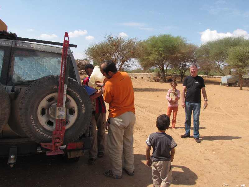

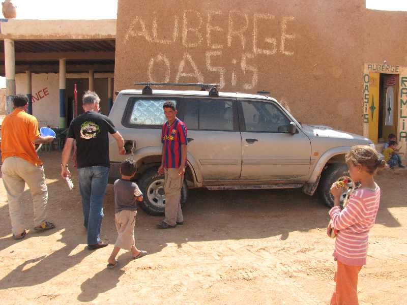

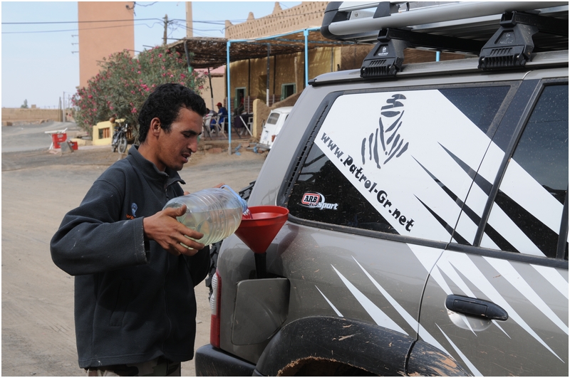

ga13250 Posté(e) : 8 janvier 2012 Partager ce message Posté(e) : 8 janvier 2012 ça dépend de ton programme, si tu veux faire du sable, le schnorkel est chaudement recommandé, (ou bien part avec un débitmètre de rechange). Pour le pré-filtre, si tu penses faire le plein de GO en bidon, c'est nécessaire, sinon les stations sont nombreuses et la qualité du GO est équivalente à chez nous. Lien vers le commentaire Partager sur d’autres sites Plus d'options de partage...

Ultraviolet91 Posté(e) : 8 janvier 2012 Partager ce message Posté(e) : 8 janvier 2012 le pré-filtre gasoil est fortement recommandé au Maroc ou ailleurs, le snorkel si tu roules en convois c'est mieux sinon filtre en papier d'origine surtout pas de filtre coton imprégné d'huile et si tu trouves un débitmètre d'avance c'est mieux regarde tes "MP" en pré-filtre j'ai ce qu'il te faut (prêt a monter en 5 minutes) Lien vers le commentaire Partager sur d’autres sites Plus d'options de partage...
Administrateur Jeff Posté(e) : 8 janvier 2012 Administrateur Partager ce message Posté(e) : 8 janvier 2012 Moi j'ai un pré-filtre Racor FG 500 et vu la couleur du gazoil au Maroc ça rassure Lien vers le commentaire Partager sur d’autres sites Plus d'options de partage...
Référent Mécanique Pierre Grosjean Posté(e) : 8 janvier 2012 Référent Mécanique Partager ce message Posté(e) : 8 janvier 2012 pas eu de pb avec le gasole avec un Racor (mais il faut penser à le purger le matin si pleins douteux) Par contre je n'ai pas de snorkel et au retour mon débitmètre a déclaré forfait Il faut que nini a eu une riche idée en prenant l'air d'admission sous le passage de la roue gauche Lien vers le commentaire Partager sur d’autres sites Plus d'options de partage...
