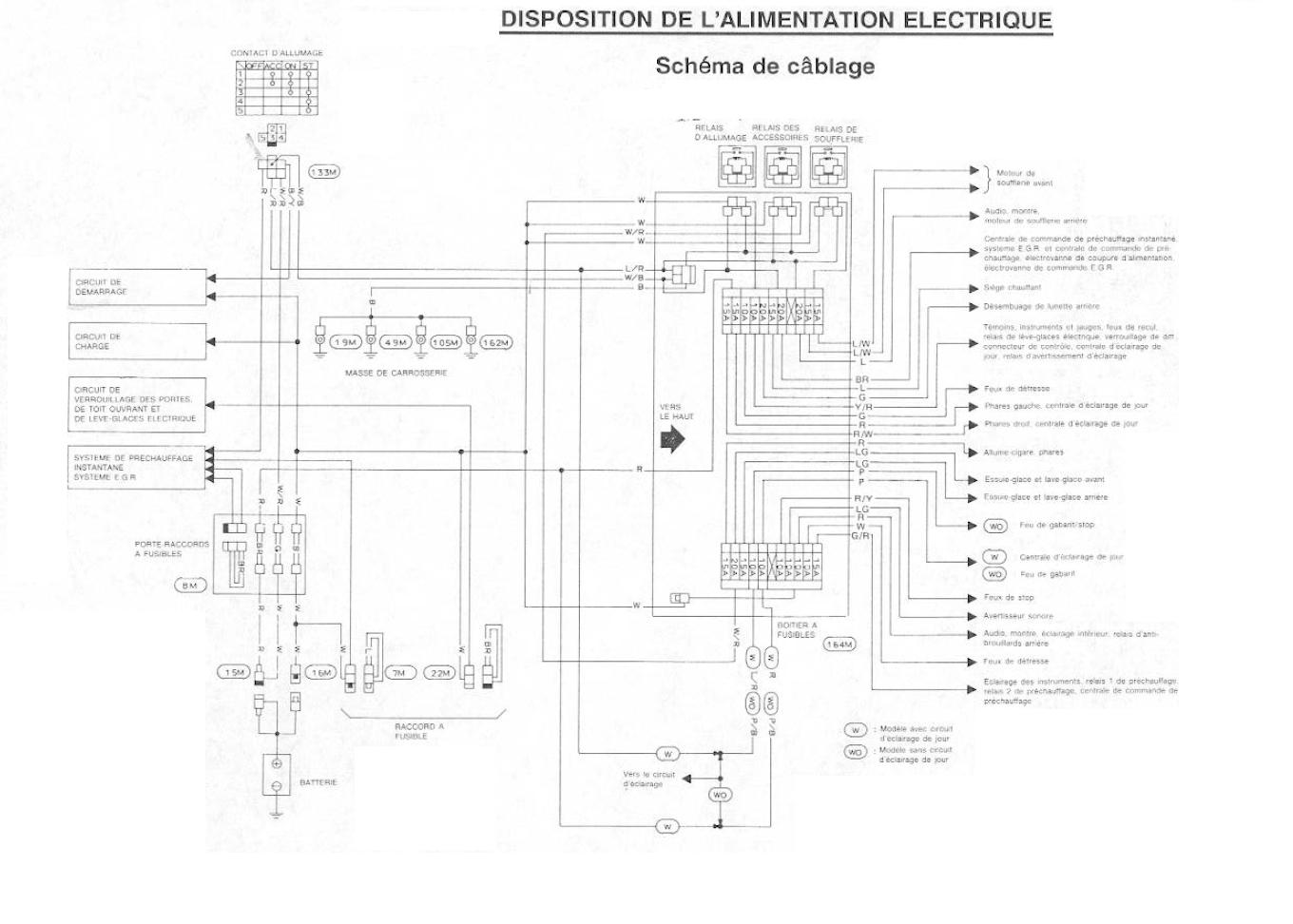

Charles Posté(e) : 24 juillet 2012 Partager ce message Posté(e) : 24 juillet 2012 salut à quoi sert le fusible "feux espace" de 10A sur le gr 60 rien trouvé dans ma doc ni dans les archives ça coupe ma montre et l'auto radio mais est ce que ça sert a autre chose ? en fait je n'ai pas utilisé mon troll pendant quelque temps, batterie a plat je recharge et je vois que ça fait une etincelle aux bornes quand je raccorde d'où une conso pas normale je retire les fusibles et quand j'enlève le "feux espace" plus d’étincelles comme j'avais fait changé mon autoradio je me dis que j'ai (presque) trouvé d'où vient le problème mais si je ne trouve pas le court jus je tire un fil direct de la batterie sauf que je ne sais pas ce que ça coupe d'autre donc si quelqu'un sait je suis preneur de l'info ! merci d'avance Lien vers le commentaire Partager sur d’autres sites Plus d'options de partage...
