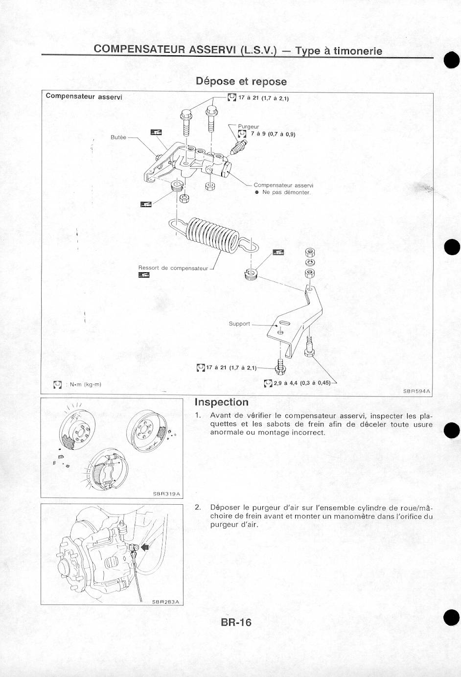

Posté(e) : 15 septembre 201212 a Cela confirme ce que tout le monde te dit depuis le début : le problème vient des freins arrières En mettant un tendeur sur le répartiteur, tu simules un train arrière complétement délesté, donc tu fermes l'arrivée sur le circuit arrière. Tu n'as pas résolu ton problème, tu l'as simplement dissimulé Dans la configuration actuelle, tu n'as plus que l'avant qui freine en condamnant les freins arrière

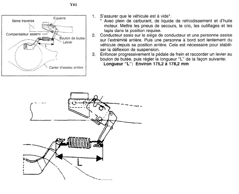

Posté(e) : 15 septembre 201212 a Cela confirme ce que tout le monde te dit depuis le debut : le probleme vient des freins arriere En mettant un tendeur sur le répartiteur, tu simules un train arrière complétement délesté, donc tu fermes l'arrivée sur le circuit arrière. Tu n'as pas résolu ton probleme, tu l'as simplement dissimulé Dans la configuration actuelle, tu n'as plus que l'avant qui freine en condamnant les freins arrière je suis un peu étonné vu que le ressort tendu veut dire 4x4 chargé à bloc ce qui devrait augmenter la puissance des freins AR en toute logique. quelqu'un a-t'il un détail sur le fonctionnement exact du répartiteur de charge ?
Posté(e) : 16 septembre 201212 a Référent Mécanique tu as raison pour les Y60 et suivants ... Pour le 260 je n'ai pas connaissance d'un répartiteur avec un ressort relié à l'enfoncement de la suspension ..... Pour le fonctionnement des répartiteurs et compensateurs frein_compensateur_148.pdf

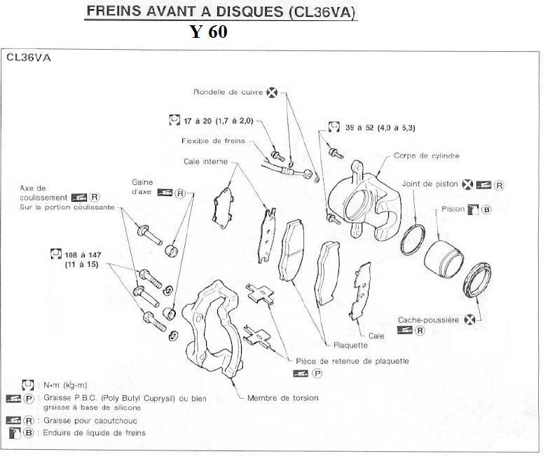

Posté(e) : 17 septembre 201212 a une info capitale (ou qui peut l’être) émanant d'un responsable de chez Nissan: Sur les plaquettes avant, il y a des petites tôles qui si elles sont légèrement déformées peuvent donner une pédale qui s'enfonce avant le freinage. Sur le principe, elle agit comme un petit ressort et repousse les pistons suffisamment pour que lors du freinage la pédale s'enfonce de plus de moitié avant que la pression se fasse dans le circuit. C'est un problème confidentiel mais connu chez nini
Posté(e) : 17 septembre 201212 a Référent Mécanique tu parles de la tôle qui est au dos des plaquettes je suppose ?
Posté(e) : 17 septembre 201212 a Auteur une info capitale (ou qui peut l’être) émanant d'un responsable de chez Nissan: Sur les plaquettes avant, il y a des petites tôles qui si elles sont légèrement déformées peuvent donner une pédale qui s'enfonce avant le freinage. Sur le principe, elle agit comme un petit ressort et repousse les pistons suffisamment pour que lors du freinage la pédale s'enfonce de plus de moitié avant que la pression se fasse dans le circuit. C'est un problème confidentiel mais connu chez nini bin tiens en vla encore une et comment on peut éviter ce problème ?
