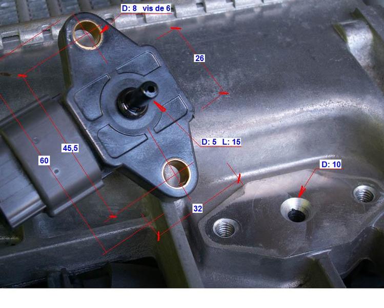

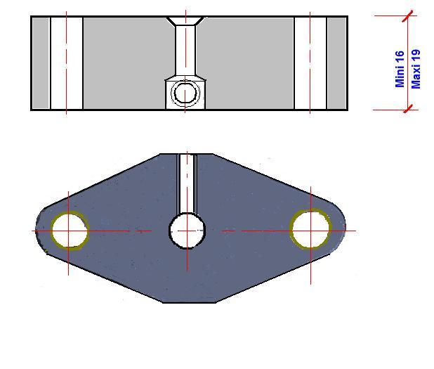

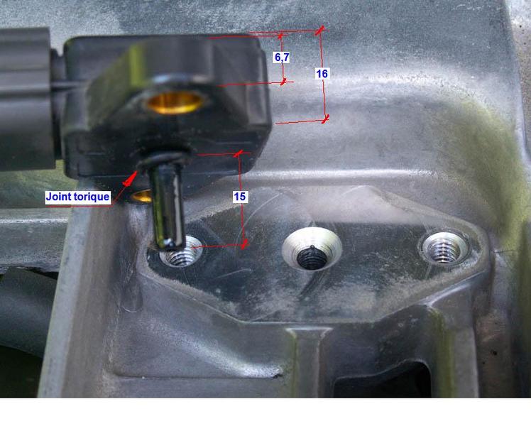

Référent Mécanique Pierre Grosjean Posté(e) : 26 juillet 2014 Référent Mécanique Partager ce message Posté(e) : 26 juillet 2014 2000 ou 2006 c'est dito seul le rampe commune est différent ! Voila mes plans pour réaliser cette pièce [ATTACH=CONFIG]105024[/ATTACH] [ATTACH=CONFIG]105025[/ATTACH] [ATTACH=CONFIG]105026[/ATTACH] [ATTACH=CONFIG]105027[/ATTACH] [ATTACH=CONFIG]105028[/ATTACH] Lien vers le commentaire Partager sur d’autres sites Plus d'options de partage...

Gronbr Posté(e) : 26 juillet 2014 Partager ce message Posté(e) : 26 juillet 2014 2000 ou 2006 c'est dito seul le rampe commune est différent !Voila mes plans pour réaliser cette pièce [ATTACH=CONFIG]105024[/ATTACH] [ATTACH=CONFIG]105025[/ATTACH] [ATTACH=CONFIG]105026[/ATTACH] [ATTACH=CONFIG]105027[/ATTACH] [ATTACH=CONFIG]105028[/ATTACH] Bonjour Pierre ! Et merci beaucoup ! Mais moi non plus je n'arrive pas à ouvrir les pièces jointes. Ca me répond la même chose que pour Escatroll Lien vers le commentaire Partager sur d’autres sites Plus d'options de partage...

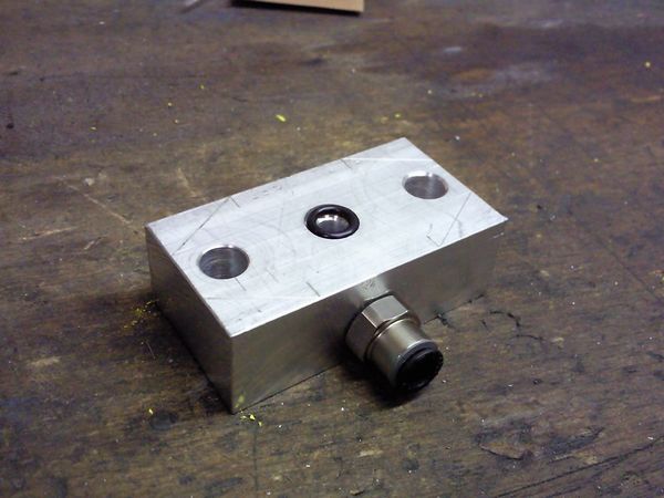

Gronbr Posté(e) : 26 juillet 2014 Partager ce message Posté(e) : 26 juillet 2014 [ATTACH=CONFIG]105029[/ATTACH][ATTACH=CONFIG]105030[/ATTACH] Merci aussi à toi jean louis Ainsi on peut choisir entre deux solutions, celle proposée par Pierre et la tienne:2 (23): Lien vers le commentaire Partager sur d’autres sites Plus d'options de partage...
