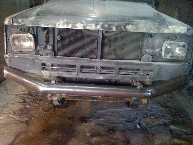

Bon j'ai attaqué mon pare-choc avant, déjà je fais des fixations que je vais pointer à l'intérieur du longeron pour pouvoir fixer le pc avec un système de vis extérieur.
Et après on fait un point de soudure a l'intérieur du longeron pour tenir les pièces en place.

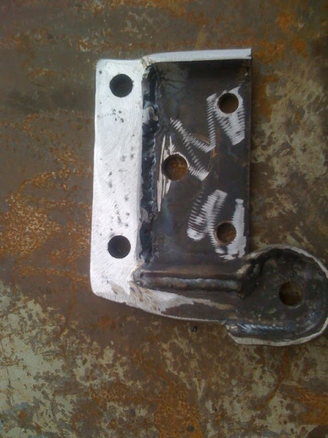

Réalisation des supports de brides pour le ponts avant, je mets des brides neuve et également commencé par le côté le plus facile.
J'ai pris la platine d'origine a laquelle je soude un fer plat de 10 pour l'amortisseur, ma ré-hausse avant sera de +16 cm
Je renforce avec un fer plat soudé de champ, ça ne devrait pas plier comme ça.

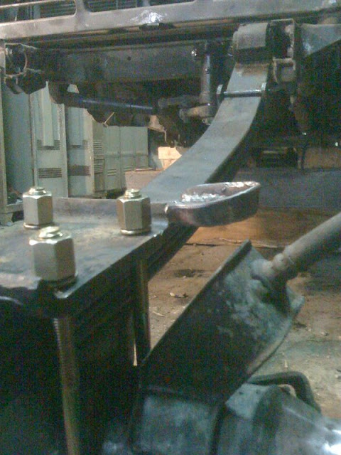

Mise en place avec étriers neufs, ça va tous seul de ce côté.

Bon j'ai fini le pont avant, j'ai acheté des brides neuves dont une plus grande pour le coté droit du pont, j'ai également soudé les supports d'amortisseurs sur la platine de fixation ,quelques photos.
Le coté gauche du pont, ne pose pas de problème particulier.
Concernant le droit la platine doit être modifié pour passer une bride plus grosse. on enlève l’arête de renfort sur une petite partie.
Mise en place d'un fer plat de 10 mm:2 (24):
Pointage et perçage du fer plat
Soudage, meulage.
Les nouvelles brides, celles de droite corresponds a celle d'origine.
