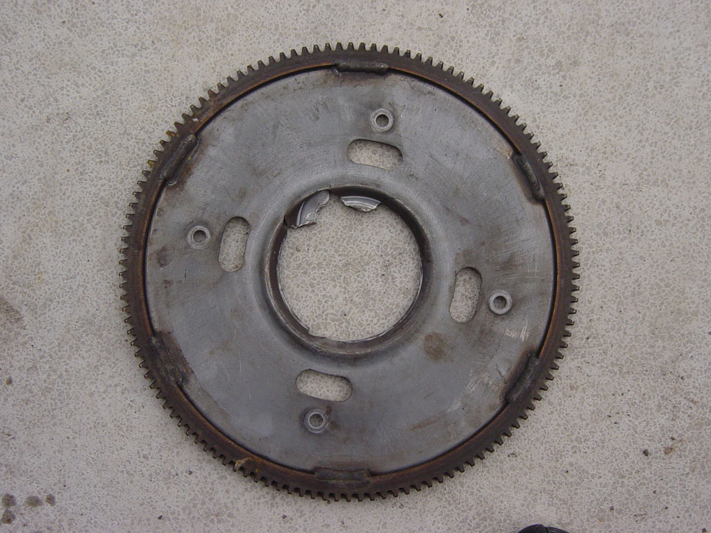

J’essaie de tourner mon volant moteur et là, verdict final ...
Rupture de la flasque d'entrainement du convertisseur. C'est ce que je pense de plus probable car ça colle à la panne.
De plus sans les bougies il n'y a pas de contrainte et la flasque arrive à accrocher de temps en temps.
Avec les bougies, donc avec de la compression c'est pas la peine ça tourne presque plus du tout ...
Je n'ai jamais entendu parler de ce problème, c'est pas faute d'avoir cherché 2%20%2814%29.gif
Au final le moteur n'a rien, je suis bon pour une dépose de boîte, ou de moteur .... pour analyser ça et voir où ça à pété, vis du vilebrequin ?, flasque ? ...

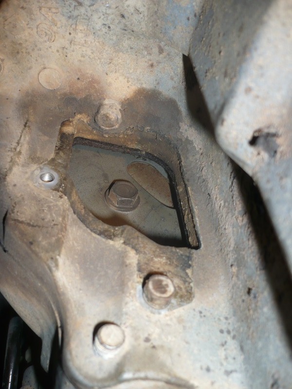

Mais tu n'es pas le premier à avoir cette panne assez rare il faut dire, la preuve en photo (c'est arrivé à un Vosgien)
Il te faut séparer le moteur de la boite et changer la flasque d'entrainement
Sous le démarreur il y a une trappe de visite pour désolidariser le convertisseur de couple

C'est bien la flasque qui est HS :
Heureusement que la bague guide (pilote) se détaille ...
Flasque Neuve :
Convertisseur HS, au niveau du pilote :
Au final je me demande si la casse ne vient pas des 4 vis de la tôle de protection ...
Ce qui me fait dire ça c'est que j'ai retrouvé une vis déchiquetée dans la cloche et les trois autres bien entamées ... donc je pense que les vibrations ont reculé les vis, rongé et cassé la flasque.
J'ai pu dévisser les vis à la main et pas de "Loctite" dessus.
Pour info le moteur a été concerné par la campagne de rappel moteur ... donc ...
