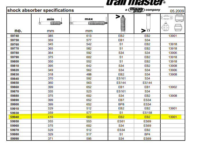

et tu sai la dimantion debatu a fond et en compression des amortisseurs merci

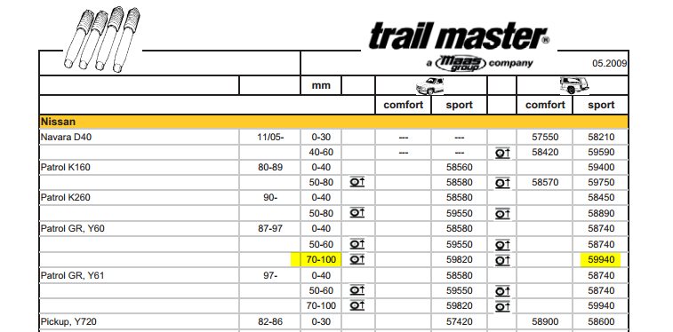

heuuuuu non je les ai jamais mesurés:2 (20): mais d apres trail masterCapture trail 2.PNG

a ok bisare car j ai du ome et il fon 66 et 41 en+ 5 et on dire que sa croise moins que toi :2 (20):et le + 10 en ome fai 41 et debatu 72

je viens d aller voir le trol j ai dit une betise parce qu a l arriere j ai un num se serie qui ne sont pas repertoriés sur le site je pense que se sont des sur mesure faudrait que je les mesures demain peut etre:2 (20):
Moi c'était 54590 à l'arrière je crois et donc ca donne : 44.4 / 72.4
