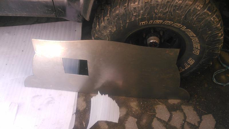

Heureusement aussi des nouveaux projets. Fabrication d'une protection de boite/boite de transfert. Premier test en acier 1 mm pour voir si tout est coupé comme il faut. Découpage sur plasma/CNC. Donc d'abord tout en Autocad puis, découpage automatique. Comme ce n'est pas sur que toutes les mesures sont bonnes etc... faut essayer d'abord.
Plus tard en 5-6 mm acier 355 ou hardox. Je dois encore penser un peu si je dois mettre quelque chose (caoutchouc) entre la plaque et le châssis.
Le trou c'est le point le plus bas de la boite de transfert, donc là je vais souder un petit "chapeau". À l'avant fixation sur la traverse de la boite (faut donc souder des fixations), à l'arrière des boulons par les trous là où sont fixés les tirants. En tout cas c'est l'idée maintenant.

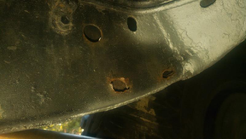

Donc on s'occupe de la dentelle.... Le chassis est bien attaqué à droite.
Donc apres un petit découpage. On nettoye, il y à plein de crasse qui est encore sorti.... Mais bon j'ai aussi traité les parties interieures ou j'ai access maintenant.
Il y à encore quelque trous de plus aussi à d'autres endroits. Maintenant reste encore le plus dur et c'est de faire toutes les pieces de remplacement et souder tout.
