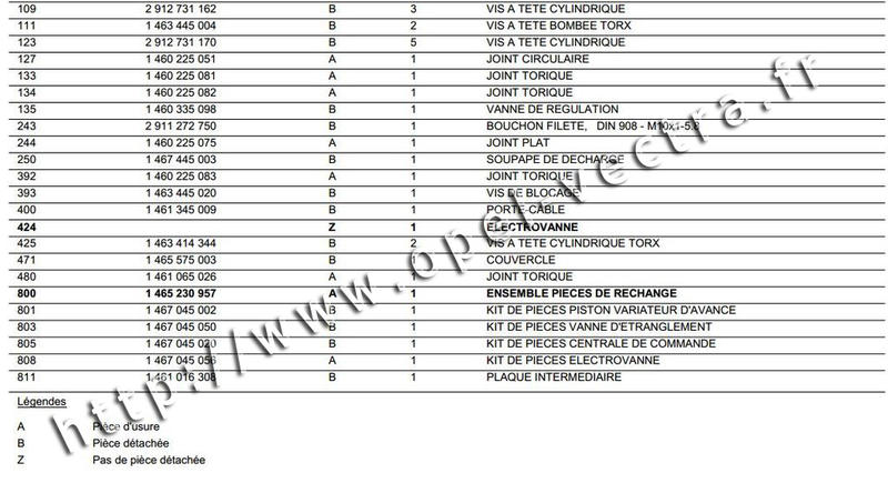

Posté(e) : 22 septembre 201311 a Auteur c est peut etre pas ca mais tout le reste a l air ok , de plus j ai vu qu il existait des pochettes de joint pour la réparation Pochette de joint pompe VP44 je mets des images de ce que j ai trouvé sur cette pompe , PIERRE tu me parles de la plaque qui ferme le vérin d'avance pourrais tu me préciser l'emplacement avec les images jointes
Posté(e) : 22 septembre 201311 a Modérateur il te faut le n° 37 avec son joint tu trouveras ça chez n'importe quel dépositaire Bosch, avec ces vues que Pierre t'a données
