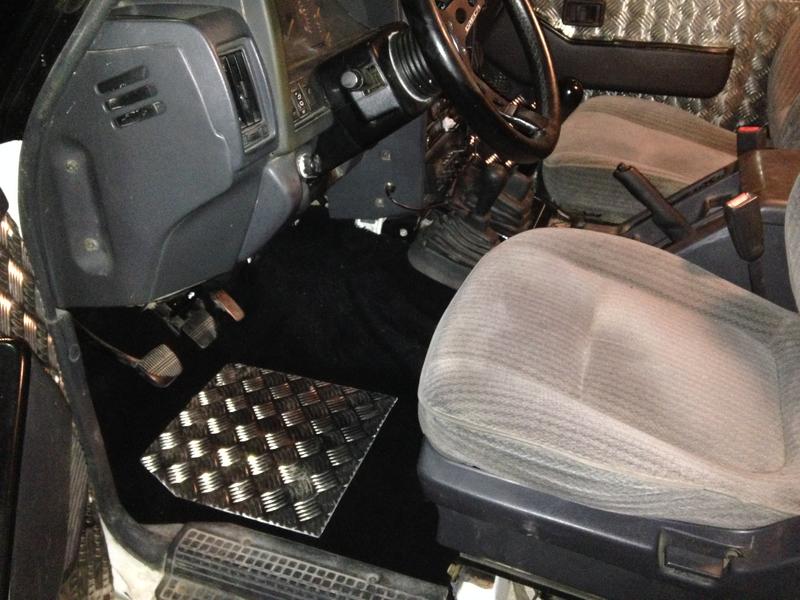

-paneaux de portes et sol de coffre en alu strié
-changement moquette interieure

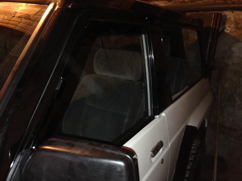

petite nouveauté j'ai reçu mes déflecteurs de vitres
super qualité de fabrication
3 jours pour les avoir
et 30euros port compris
pour le montage rien de plus simple
dégraisser les joint intérieur de vitre
enlever la protection de la partie autocollante du déflecteur
glisser le déflecteur dans les joint
mettre les deux agrafes en inox
fermer les vitre pendent 1 heure et tour et joué
prochaine étape le bi ton noir et blanc va devenir noir et orange nacré
