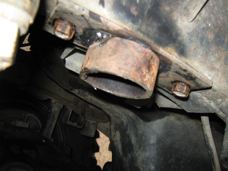

salut a tous voila quelques photos du montage de ressort
si ça interesse du monde , et si ça peu donner des idées a certain pour franchir le pas
pour l'instant je n'ai fais que l'avant gauche
donc du : fer plat de 60X10 , une tôle de 8mm, du tube de 80 pour la partie basse et de 30 ou 40 pour la partie haute
4 ressorts de golf 3

ça rebande bien les lames , si vous regardaient bien la photo ou on vois le ressort monter , derrière on vois l'autre lame et on fais bien la différence sachant que la semaine prochaine je vais gicler une ou deux lames par paquet sa devrais les faire rebander d'avantage puisque qu'il y aura moins de force en contrainte , et que moi c'est ce que je recherche car a par aller au boulot a 2.5 km de la maison il me sert surtout en TT et même et surtout en trial avec le club

:2 (3): la suite:2 (18): la voila , montage cette après midi du ressort avant droit , j'ai du recouper mes jumelles avant pour passer de +6.5 a +4 car il était inconduisible , le fait d'avoir mis des ressorts j'ai pris +5 et ça regalbée les lames un truc de ouf:2 (24):
samedi prochain ressorts arrière et si j'ai le temps je supprime une lame par paquet pour la souplesse

Beau boulot! Les platines pour tes ressorts tu les as soudé sur tes ponts?
coté gauche elles sont soudée sur la platine qui tiens les lames , c'est pour ça qu'elles sont oblique
et coté droit, c'est soudé une partie sur le pont ,et une partie sur la cale ou ce prenne les brides, pas pus faire autrement

voila la pose des ressorts arrière
et voila , aller messieurs a vous:2 (15)::2 (15)::2 (15)::2 (15): , moi c'est fais:2 (26):

salut, bravo pour ta réalisation!
je me permet une petite critique, ton support supérieur n'est pas // par rapport a ton pont, je me trompe peut etre mais ton ressort risque de partir dans un croisement?

salut, belle réalisation sa donne des idées pour faire pareil mais tu n as pas peur que le ressort se déboite lors d'un gros croissement de pont ?
et après ?
Tu profites du croisement de pont pour le ré-emboîter tout comme il s'est déboîté, ça nous arrive à chaque sortie sur nos trols. :2 (15):
Ou alors tu mets des cônes anti-déboîtement ou des sangles anti-débattement ou tu emmènes ton trol chez Gustave65 pour qu'il te le modifie. :2 (15):
