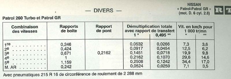

Vouloir je réouvre la discussion car je doit changé mon couple conique avant sur mon PGR y60 , pouvez-vous me renseigner sur le déroulement de la chose et comment savoir le ratio du couple conique
Car je tien a le remplacer par du neuf mais aussi à monter un blocage de diff pneumatiques merci
Voici ce que donne la RTA du Y60 édition 1992 :2 (1):
je te laisse traduire :2 (21):
