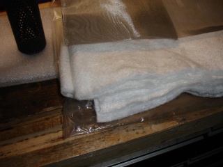

le mieux car se dégrade bien moins vite, de la laine céramique, ça se trouve chez les marchands de bécanes, mais c' est pas donné
ça ressemble à ça lorsque j' ai refait mes silencieux de mob, j' y ai rajouté une très fine grille qui empêche la laine de bruler trop vite
merci pour la réponse pour la grille j'y avais pensé demain je vais voir une personne que je connais.adishatz.
