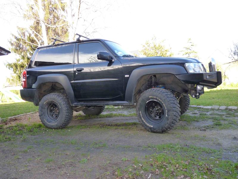

un GR en 37 avec arbre d'origine et grosse rehausse
Superbe engin !!! Si là dessus l'arbre d'origine va, il ira bien sur le mien aussi j'espère !!!

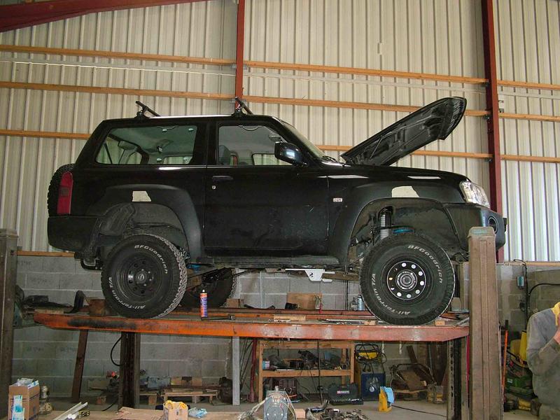

pour le + 15 cm , cale de 50 mm a l'arbre mais pont ar reculer de 30 mm :2 (17):
http://www.patrol-gr.net/galerie-d-exposition-des-troll-s-du-site/26890-patrol-y61-2-8-de-1999-virg-21.html
a voir la première réhausse + 15 cm faite sur un 61 TD6 :2 (15):
meme si ça se voit pas , le nez de pont avant à été remonté

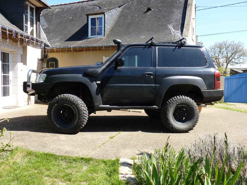

Moi le marche pieds ( le dessus ) n'est qu'à 56 cm du sol soit 58.5 cm avec les mêmes pneus en 35 je suppose soit moins réhaussé que celui de Virginie. Tes solutions qui ont marché pour elle doivent marcher pour moi aussi je suppose.
C'est dommage que je n'ai pas su tout ça avant d'acheter mon double double...
Et c'est dommage que tu habites si loin, sinon je me serais mis sur liste d'attente pour que mon auto passe entre tes mains...ou sinon je ferai le déplacement...ou peut-être que les copains qui m'ont aidé jusqu'à maintenant pourraient faire les transformations qu'il faut pour mettre en place tes solutions si on arrive à bien suivre tes conseils...vous vous entendriez bien car eux aussi aiment bien s'occuper de prépas. et l'un des deux aime bien aussi transformer les 4x4 en pick up...

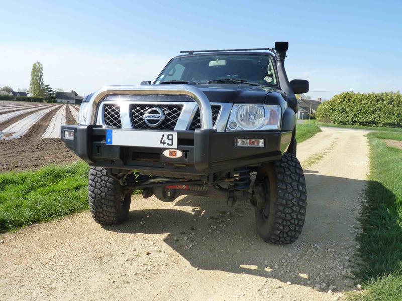

les tirants réglables c'est du acheté , mégalift , sinon j'ai fait un TD6 en SP4 avec tirants rallonger de 3 cm et renforcé
reculer le pont sert a recentrer le ponts ar par rapport au passage de roue et ça améliore la stabilité de l'engin vu sa réhausse
pneu en 33x12.5x16
Merci encore Charles31 pour toutes tes explications.
Superbe ton TD6 en SP 4 !!
Ca s'achète où les tirants megalift ?
Je crois que je vais opter pour ta solution qui semble avoir fait ses preuves.
Reculer le pont arrière c'est donc mieux mais pas indispensable ?:2 (18):

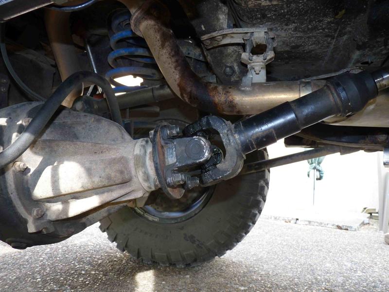

Bon j'ai réhaussé le nez de pont et pour moi ça ne marche pas du tout.
Alors que j'ai un très léger bruit avec l'arbre d'origine et les deux flasques // quand je débraye, et pas de vibration et bien là avec le nez de pont remonté (tirants devissés de 25 mm ) le bruit est bien pire, un gros bruit quand je reste débrayé et surtout apparaissent des vibrations : à 20-30 km on n'a pas envie d'accelerer plus car on croit qu'on va casser tellement ça vibre, puis entre 40 et 60-70 c'est moins pire, presque correct, puis à partir de 70-80 ça recommençe à vibrer, et j'ai pas essayé plus vite, pas envie...
En essayant à deux donc avec du poids sur le siège passager c'était bien moins pire que tout seul au volant.
Ce qui marche pour toi et pour arnaud pich ne va pas du tout pour moi...je ne comprends plus je suis dégouté...Mettre une cale de 20 mm ne changera rien au problème.
Je vais repasser avec les flasques parallèles mais ça ne permettra pas d'aller au rasso et profiter du terrain.
Je crois que je vais changer les ressorts pour mettre du + 3 " et voir ce que ça fait ou même du + 2" tellement j'en ai marre de ces problèmes.
Je ne comprends plus rien...aucune solution ne fonctionne...pas de chance...nez.jpg

te manque la cale a l'arbre :2 (15): , normal que ça grogne :2 (15):
Ah ? La cale va régler le problème ?
Elle va changer l'angle ? Par quel principe elle va faire que ça ne grogne plus STP ?
Car là ça grogne dur...j'espère que ça ne cassera pas avant que j'ai la cale...
J'ai commandé une cale de 20 mm que j'aurais d'ici à la fin de la semaine.

J'attends un arbre de Y 60 4.2 l. qui réglerait mon problème, mais qui tarde à venir malheureusement ... :2 (22):
J'ai la même config. que toi avec mon arbre d'origine et une cale de 20 mm mais depuis presque une semaine que je l'ai récupéré ça vibre beaucoup entre 25 -30 et 80-90 km /h, soit aux vitesses que j'utilise au quotidien, pas de chance...car après à 120 -130 ça vibre vachement moins...faudrait que je sois à 130 sur nationale et en ville pour que ça soit pas trop pénible, mais j'ose pas j'ai peur de perdre mon permis...
Mon nez de pont a été bien remonté.
Ma cale est à priori trop petite car mon arbre est toujours trop ressorti, je vais essayer d'en mettre une plus grosse pour voir en attendant de recevoir l'arbre...
T'as fait comment pour trouver la bonne position de hauteur de nez de pont STP ?
Tu l'as remonté au hasard et c'était bon où t'as essayé plusieurs positions jusqu'à trouver la bonne ?
Ce que je veux dire c'est que est-ce que pour un non professionnel ce sont des réglages compliqués à faire ??
Charles m'a expliqué brièvement mais ce qui est simple pour lui ne le sera pas forcément pour moi !!
Merci pour ta réponse et bonne journée !

Ils seront réglés lorsque j'aurais des sous pour m'acheter un arbre double simple croisillons.
Ca n'engendre pas tant de problèmes que ça il fallait juste savoir que trouver un double double de qualité pour pouvoir garder les chappes // c'est difficile.
Un patrol réhaussé c'est beau, et plus c'est réhaussé et plus c'est beau, et c'est pour ça que je l'ai fait, et uniquement pour ça...
De plus mon fils de 7 ans kiffe grave mon 4x4 depuis qu'il est plus haut, et rien que pour ça ça valait la peine de le faire...
Et je vois bien quand je circule qu'on n'est pas les seuls lui et moi à avoir cette opinion.
Sinon je sais très bien que ça ne franchit pas mieux, et que ça franchit même pire dans les gros devers selon les lois de la physique....Mais dans les gros gros devers alors...où je n'ai pas l'intention d'aller même si je n'aurais eu qu'un + 5.
Lors des quelques sorties de club que j'ai pu faire avant de casser mon arbre, j'ai pu passer partout où les autres sont passés, sans soucis, et sans me renverser...
De plus, les ponts sont peut être bas, mais ça préserve quand même bien les bas et les dessous de caisse...ce qui n'est pas rien...
En plus pour aller dessous pour faire des réglages ou des nettoyages c'est top...pas besoin de pont, ça change vraiment de l'origine...
En fait le seul truc un peu chiant, c'est que je ne passe plus dans certains parkings limités à 2 m, mais je m'en fout, et le truc marrant c'est qu'aux péages la borne me prend pour un fourgon ou un camion, et le ticket sort en haut et pas en bas...il faut quand même tendre un peu le bras pour y arriver, au ticket, mais là je m'en fout aussi, je prend l'autoroute le moins souvent possible...j'aime bien les promenades tranquilles sur départementales...
