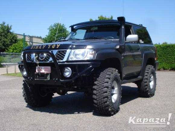

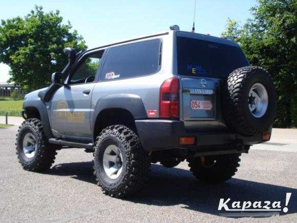

Pour les photos ,tu as celui ci en 36" simex
[ATTACH=CONFIG]99245[/ATTACH]
[ATTACH=CONFIG]99246[/ATTACH]
Merci pour les photos Gr a donf !!
Il est superbe, surtout la vue 3/4 arrière !
J'aurais aimé savoir quelle est la réhausse de ce véhicule et s'il a beaucoup fallu tailler dans les plastiques des élargisseurs d'aile...

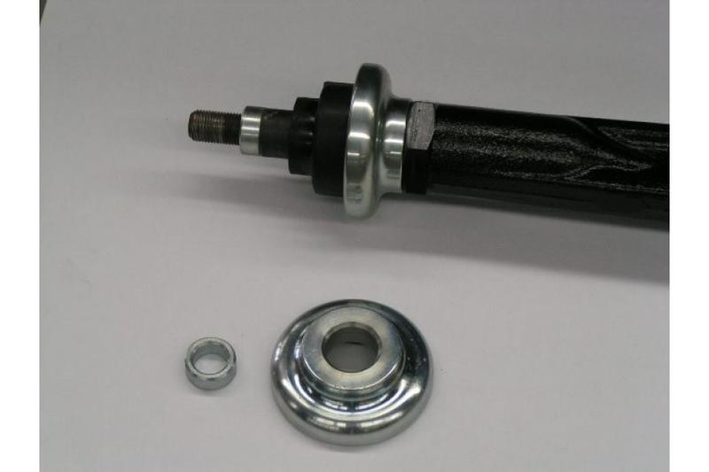

Quand à si ca touche à l'avant en braquant normalement sur un 61 en montant des bague pour avancer les tirants avant, tu n'auras pas trop de pb, les passages de roues sont assez grand :2 (26):

Je ne savais pas que l'on pouvait installer des bagues pour avancer les tirants si c'est necessaire, merci pour l'info.

Une photo des bague (au niveau de la fixation tirant/chassis) :

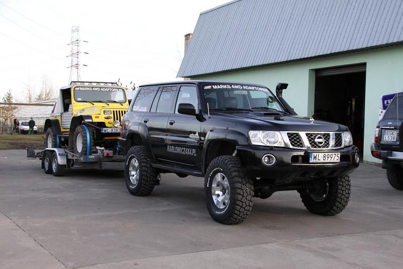

Un patrol en 37":
Salut Rep et merci !!
Ils sont bien branchés aussi les Polonais...
Ca fait vraiment beau en 37 "...rien que ça et un snorkel et c'est magnifique...avec aussi la réhausse qu'il faut pour les passer bien sûr...
