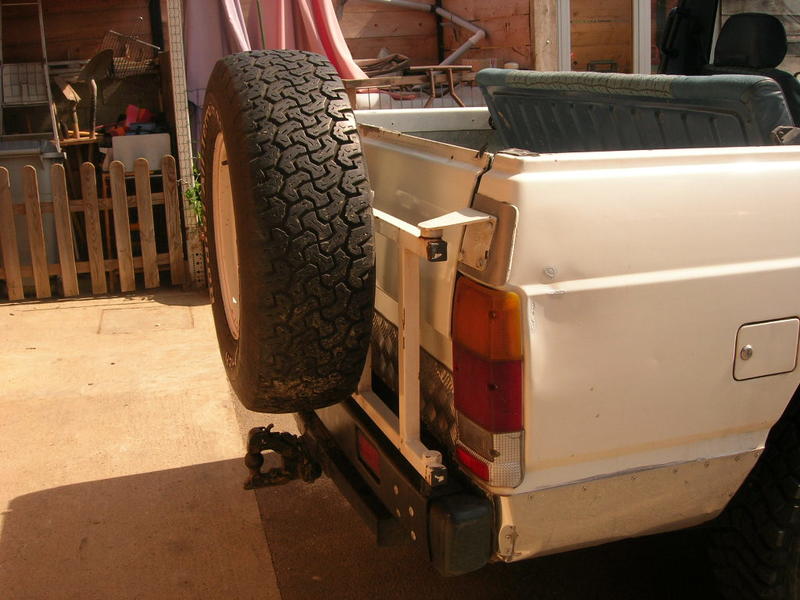

Sinon comment trouvé vous le porte roue ?
J'aime bien ton porte roue,c'est vrai qu'on s'est un peu égaré du sujet,et je que je vais peut etre te piquer l'idée...
salut pupsy tu n'a pas peur qu'il vibre trop qu'avec que la fixation sur t'on par choc
DSCN5334.jpgvoici le mien si cela peut te donner des idees
Effectivement il bouge un peu d'avant en arrière je réfléchie pour un renfort.. Mais fixation sur caisse il faut la soudé ou la boulonné ?
Je pense que le mieux est boulonné mais en prenant la carrosserie en sandwich avec deux plaques pour éviter la déformation et la déchirure avec le poids et les vibrations
Oui evidement, mais il y a un accès a la partie la ?
le mieu est de la boulonner,comme tu peut le voir sur mes photos,mormalement tu y a accès une fois que tu as demonter t'a garniture interieur

Je vien de me pencher sur se renfort mais problem.. Il me faudrait une barre variable :2 (24): je m'explique :
Quand le porte roue est fermé j'ai environ 30cm entre la barre la plus proche et le renfort mais quand je l'ouvre je suis a + de 40cm!
Une idée ?:2 (21):
je pense que quand tu ouvre ,ta roue est dans le vide et fait baisser t'on support s'est pour cela que tu as 10cm
Non même pas mais j'ai oublié que la caisse etait penché et j'ai pris la mesure contre caisse :2 (20): du coups c'est juste une patte de déport a mettre
de toute manière, il te faut une patte de deport pour pouvoir faire pivoter ta roue .
Exact je réfléchis comment la faire puis je vais tout souder :2 (14):
y'a d'la tôle à plier et d'la soudure dans l'air !
