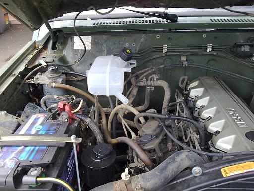

est-ce que tu penses qu'un vase de Laguna (environ 1,5L) peut aller en le mettant à la place du bocal lave-phare ?
sur le Y61 c'est fait sur le même principe il me semble ? :2 (21):

petit à petit... il me faut juste en acheter un deuxième...
:2 (3): Bon debut !! :2 (15): Tu pourras detailler ta modife s'il te plait, avec branchement des durites etc...!! C'est quoi comme vase (model de VHL) ? Merci !
Red Bull.
c'est celui de la mégane 2. :2 (26): mais il en faut 2 car il ne contient que 1,25 L de liquide.
A ta place, j'aurai recuperé a la casse, un bocal de peugeot ou de bmw sur lequel tu as en plus un capteur de niveau.
Tu rajoute 2 fils et tu as un voyant qui t'indique que ton bocal se vide (donc, avant que le moteur ne manque de LDR)

Salut à tous,
toujours à la quête d'amélioration de mon troll et en pleine restauration je suis tombé sur cette modif qui m'intéresse bcp car mon vase d'expansion est percé et par conséquent quitte à le changer autan améliorer le tout.
Pour ma part ce post et bien expliqué mais il manque un peu d'images et photos donc voila ce que j'ai compris est-ce ça ??? :
Il faut un réservoir de 2l (soit en 1 ou 2 vases) avec flotteur de niveau ceci permettra de voir par un voyant si il y a perte de liquide de refroidissement.
Il faut que ce bocal/vase soit au point le plus haut du moteur afin de mettre en place la gravité et ainsi faire remonter l'air et toujours approvisionner en ldr le moteur.
Si je me plante dis-le moi, en ce qui concerne les branchements voila ce que j’ai compris:
Alors mes questions :
- une idée de marque de vase d'expansion de 2l
- quand tu dis : «Tu raccordes le nouveau vase sur la purge du radiateur intérieur avec un gros diamètre de tube» on garde le même diamètre que celui sur le nouveau vase ? pas besoin d’agrandir ?
J’attends vos commentaires, en attendant je fouine pour trouver un vase mais dur dur ici …
