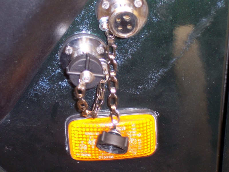

Au milieu il y a 2 X 100 W et aux extrémités comme se son des anti brouillard et des longue portée ce qui fait 4 X 55 W soit 55 X 4 + 100 X 2 = 420 W avec un relais de 35 A j'en avais assé mais je suis passer avec un de 45 A par contre les fil je suis passer en 2,5 comme sa je suis tranquille .

Oui tu dois avoir un loup dans tes raccordements

Et bien moi je ne le serais pas....
2.5 ² à 45 A, c'est pour moins d'un mètre.
J'aurais mis au moins 4, voire 6 s'il y a des détours.
Bonjour,
Du 2,5 me suffit largement comme tu peux le voir sur la 2ème photo là où il y a les prises entre mes prises et mes phares il y a à peine 1 mètre et c'est un plot par phare.
Prise du haut c'est les plus, prise du bas c'est les moins. Entre les prises et le relais il y a 0.50 mètre et entre le relais et la batterie qui alimente encore moins d'un mètre ... Le fil d'appel lui est en 0.75 ça suffit puisqu'il n'y a pas de charge.
voila pourquoi j'ai du 2.5
comme tu peux le voir sur la photo les dite prises sont en dessous du schnorkel et les fil remontent le long.
Joël
Modifié par JOEL
Si c'est un fil par feu, on n'est pas à 45 ampères, donc pourquoi pas du 2.5, c'est en effet suffisant pour 100W
Après entre la batterie et le relais puis du relais à la prise c'est toi qui vois. Mais on est loin de la recommandation de 8 ampères par mm².
J'aurais quand même une expérience à te proposer : Mets tous tes feux en marche, va prendre un café et reviens poser la main sur ton câble de 2.5 qui alimente l'ensemble. Si tu peux la laisser, c'est bien, sinon mets un 2ème 2.5.
