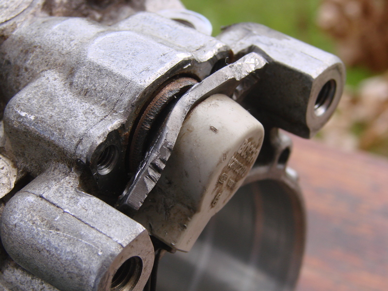

on ne parle pas de la même chose : le piston (ou vérin) d'avance est bien dans l'alésage bouché par cette fameuse pièce et la pression du gasole pour le faire déplacer passe par la vanne que tu cites ... la pompe du 3.0 est faite pareil
Ben désolé ..., mais on parle bien de la même chose, du piston d'avance géré par la pression de gazole elle-même gérée par la vanne ...
le seul problème là-dedans, c'est que l'on a négligé la possibilité que la vanne était certainement la cause des problèmes, avant de mettre une plaque qui donne l'illusion d'une correction et non d'une réparation des problèmes
Modifié par Lionnel89

ben oui, pas compliqué de comprendre que c'est un piston piloté par une électrovanne et que donc celle-ci est à vérifier

Bonjour
Donc si j ai bien compris il faut remettre la plaque plate et changer l'électrovanne d'avance pour un mauvais démarrage à chaud.
Félicitation pour cette recherche bien approfondie.
oui,c'est ça
sur le mien, l'électrovanne n'a pas de faisceau+prise, mais juste une prise sur laquelle se branche le faisceau
j'ai procédé à quelques tests :
j'ai débranché la prise, on peut entendre de suite la différence de claquement, comme quoi le piston n'est pas grippé ... et que l’électrovanne fonctionne sur le mien, normal je n'ai pas de problème de démarrage !
j'ai même démarré prise débranchée, ça claque fort, je branche la prise ça ne claque plus
j'ai comme l'impression qu'elle n'est pas commandée sur le patrol comme dans le pdf, non alimentée j'ai l'impression que l'éléctrovanne est fermée et donc l'avance au maxi ...
dans le pdf il faut qu'elle soit alimentée pour qu'elle soit fermée, certainement plusieurs versions, montages suivant les constructeurs ...
j'ai même branché un multimètre, ça donne 1.6v contact mis, environ 7v au ralenti
je me doute que le signal envoyé n'est pas forcément du courant continu mais des impulsions d'où la tension moyenne que je mesure au multimètre
j'ai donc ressorti mon vieil oscilloscope et visualisé le signal, c'est un signal rectangulaire qui oscille de 0 à environ 10 volts, mais mon oscillo n'est pas assez performant pour voir mieux et si ça varie avec le régime, mais je suppose que oui, et ça confirme le fonctionnement.
ça ne sera évidemment pas facile de mettre en évidence une électrovanne qui ferme mal ou qui grippe, mais de toute façon, on rencontre plus souvent une électrovanne qui grippe plutôt que les organes mécaniques eux-même
à chacun d'essayer et de conclure suivant les symptômes ...

Je confirme que cette plaque avec épaulement qui modifie la course du tiroir d'avance à l'injection règle le problème des mauvais départs à chaud sur le TD6 Y61.
Mon Patrol refusait de démarrer à chaud. C'est réglé ! Avec le spécialiste 4x4 AD de Brest qui a su faire une recherche méthodique et surtout écouter les propositions de son client, nous avons évité, grâce au message de Mathieu, une réparation coûteuse.
Un grand merci à lui et Patrol.net ! Mon Y61 (de2000, avec 100 000 km d'origine), est bien reparti pour longtemps j'espère !2%20(14).gif

Donc si on parle bien de cette pièce « prise d’électrovalve » pièce n° 17 sur la deuxième vue, il faut la changer, remettre la plaque d’origine ?
Et bien Christophe si tu te sers un peu plus de ton trol au quotidien, tu ne devrais plus avoir aucun souci à démarrer et ce .... quelque soit la période de l'année, tous ceux qui l'ont changée dans mon entourage démarrent sans souci depuis .. Il s'agit .. pour être clair, d'une plaque de 5 cm environ sous la pompe à injection en losange dont le cylindre central est plus épais qu'à l'origine donnant plus d'avance .. (Logique) de la marque Senso. il y a le joint vendu avec, de la marque Bosch, de couleur verte. Je pense que sur le net on peut la visualiser. que l on soit sûr de parler de la même chose .. Voilà après, comme on dit ....je dis ça j'dis rien ...:2 (26):
J ai fait une petite erreur quand au nom de cette pièce alors pour dire juste, voici la marque et ref précise : Denso. ref.096218-1030 et le joint .2 460 223 001 voilà ..
Pas toujours simple à trouver mais c'est jouable si certains sont intéressés, j'ai une adresse .. DR electrodiesel 04 94 51 01 07
les deux réunis m'ont coûté 10 euros environ ..... juste un peu moins coûteux qu'une pompe. Et en leur demandant, ils vous l'envoient même si cela coûte le double en frais de port je pense que ça reste correct.:2 (26)::2 (26):

très bien je te comprends. mais pour le manque de couple en 1ere longue cela provient peut-être d'autre chose que le changement de cette pièce car hormis un démarrage nickel depuis ... nous n'avons pas remarqué de différence à aucun niveau et en tout cas pas à ce niveau là. Nous, comme je l'ai dit plus haut, sommes environ une dizaine à l'avoir changé ; c'est pourquoi je ne comprends pas Christophe, je te crois volontiers, en revanche mais ne suis pas sûr du rapport avec cette pièce changée. d'ailleurs le sujet a été souvent abordé sur ce forum ; je viens de m'en apercevoir et beaucoup on eu l'air satisfait sans problèmes comparables au tien
On parle aussi dans le post que cette plaque modifie légèrement l'avance, ce que certains ont remarqué, conso, ralenti, ... et c'est là que ce qu'a trouvé Lionel est intéressant, la plaque dépannerait sans réparer.
Et j'ai très nettement ressenti qu'avec la plaque au démarrage en première pour un peu que tu sois en côte, il faut accélérer et limite faire patiner l'embrayage.
La réparation serait de changer cette électrovalve par une préconisé par NISSAN (voir son post) et de revenir en config d'origine mais sans problème de démarrage (électrovalve), ralenti, couple, ...(lié à la plaque).
