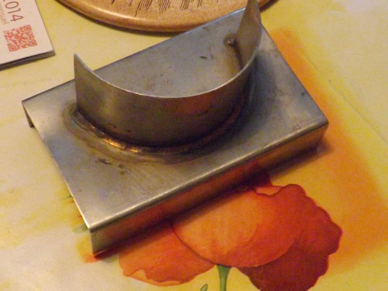

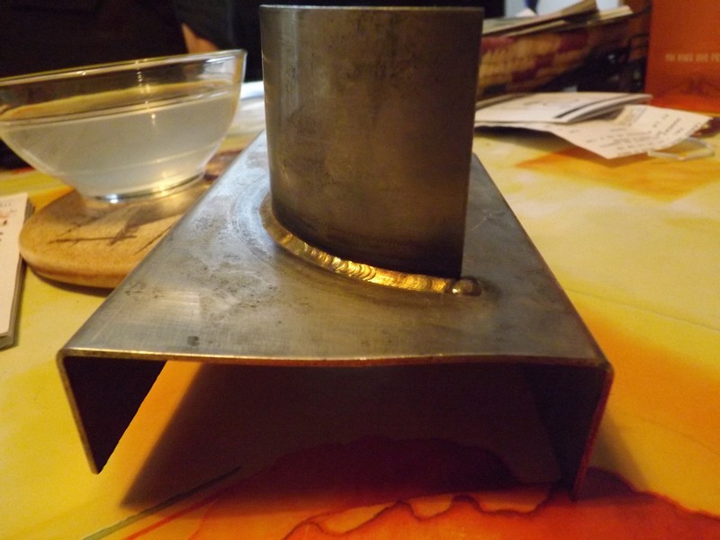

Posté(e) : 8 mai 201411 a en soudure on appelle ça des clefs, mais pour plus inefficacité elles auraient été mieux placées une dans le grand rayon et l'autre dans le petit. et si c'est vraiment du 316 L avec une réelle pénétration (façon gaz), pour moi elles sont inutiles. Voici quelque photos d'une des pièces qui comptaient quand je passais mes licences aéro. (nous les présentions brutes de tout nettoyage) . réalisé à la main là la pièce au final c'était la plus épaisse 20/10 les plus fines avaient une épaisseur de 5/10éme bien sûr tout était réalisé au TIG, celle-ci vu son épaisseur n'avait pas besoin de protection intérieure. Joël
Posté(e) : 8 mai 201411 a Référent Mécanique Chapeau l'artiste ! et le 316L c'est ? une nuance d'inox ?
Posté(e) : 8 mai 201411 a Je n'ai aucun mérite après une trentaine d'année de métier dans la soudure, (et ce qui suis je l'ai retrouvé dans mes cours) c'est une des variantes de l'inox. la principale différence entre le 316 et le 316L (le L pour low carbon), la teneur en carbone est plus faible que le 316 qui a pour effet une réaction plus tardive face à la corrosion La dénomination du 316 L est la suivante 316L Z2CND17.12 MOINS CARBONE QUE L’INOX 316 cela se décompose ainsi 316L = Z : symbole des aciers fortement alliés 2 : teneur en carbone multipliée par 100 CND : éléments additionnels (teneur en ordre croissant) dans ce cas il s'agit (C chrome N nickel D molybdène) 17.12 : la teneur en élément additionnel ces chiffres sont exprimés en pourcentage L : moins de carbone que le 316 En espèrent avoir répondu à ta question. Joël
