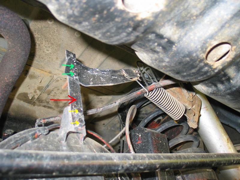

La patte rajoutée (flèche rouge) afin que les fixations normales (flèches jaunes) se retrouvent réhaussées (flèches vertes).
Dans ton cas, tu dois faire une patte permettant de réhausser de 10cm les fixations.
Puis régler l'entraxe de ton ressort entre 175cm et 221cm pour que tu obtiennes un freinage maximum.
Je te conseille de ne faire qu'un trou en haut et en bas de la patte au début, puis après essais à différentes valeurs,
une fois le bon réglage trouvé faire les deuxièmes pour bien fixer le tout.

Non,
il est fixé sur le châssis, plus exactement sur un tube (corps creux) qui relie la traverse droite à la gauche à la hauteur avant du réservoir de carburant ... donc le body (sur-élèvement de la caisse) ne rentre pas en compte.
Pour être honnête à la vue des photos ton troll n'a pas de rehausse +10.... Mais la patte de ton repariteur n'est pas bien placée non plus...
Non,
