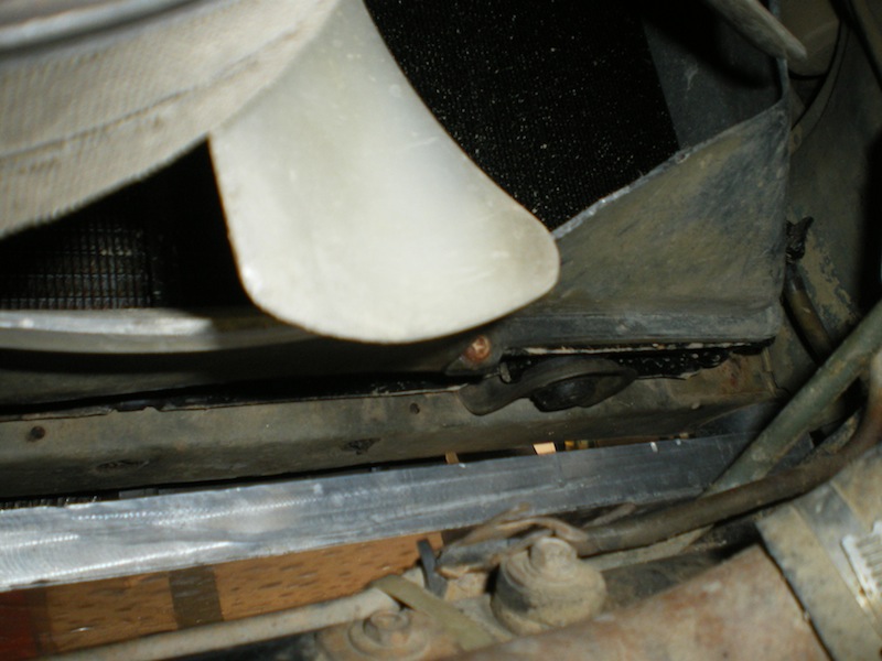

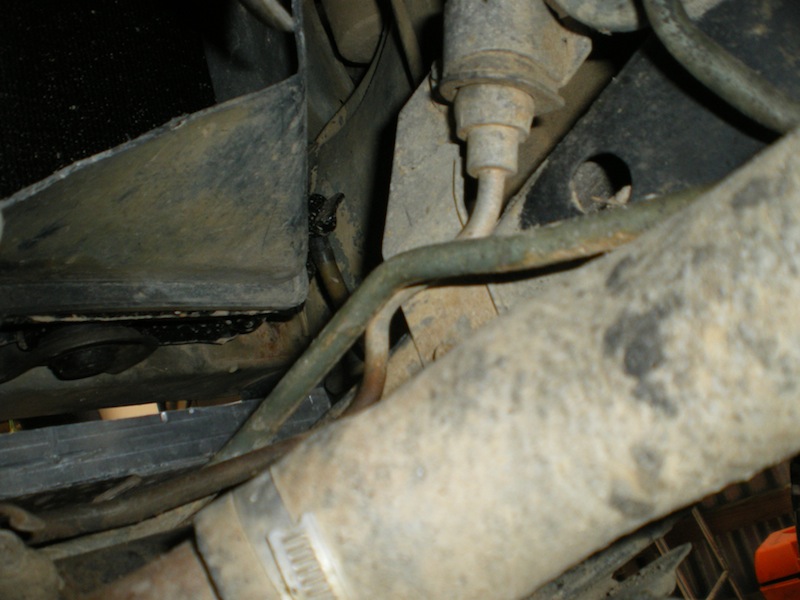

Posté(e) : 27 août 201410 a Salut Christrol j'ai un body +5 sur mon gr 60 et je n'ai pas vu de modifs, mon radiateur est posé à l'origine, par contre je n'ai plus de clim, mais l'ancien proprio m'avait dit qu'il l'avait enlevé parce-que les roulements de la poulie étaient mort, et dans notre région la clim n'est pas nécessaire au vue du temps que l'on a en été, c'est bien mon avis aussi!!!!!!! A+
Posté(e) : 27 août 201410 a Auteur Merci daniel eventuellement si tu avais quelques photos du compartiment moteur surtout coter durites

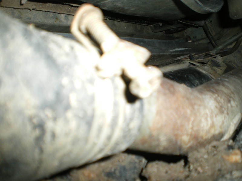

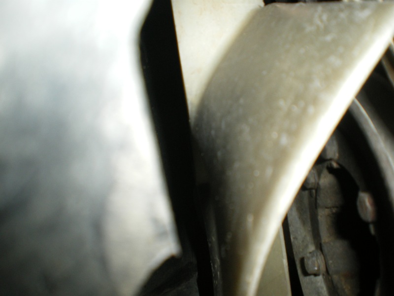

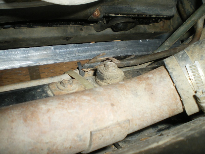

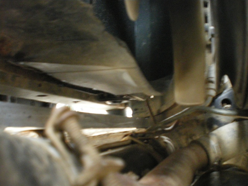

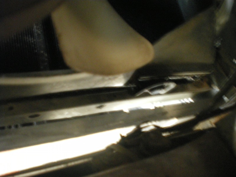

Posté(e) : 28 août 201410 a voilà les photos on voit bien que l'hélice est en dehors du carter, donc elle peut descendre sans toucher.
Posté(e) : 28 août 201410 a Auteur Merci daniel sympa de ta part ! sans vouloir te déranger plus est-ce que tu pourrais en faire une vue d'ensemble du compartiment moteur et une coté liaison tablier-culasse pour les durites d'eau. Merci
