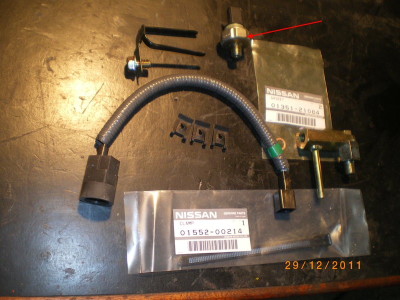

Je ne sais pas si je me trompe, mais il me semble que ma "panne" si situe au niveau du cable que l'on voit sur cette photo et qui porte la référence 24 072 VC 300
Il semble que c'est bien ce cable qui est incriminé sur MA photo...
Ma photo :
La photo du kit complet:
Je viens de téléphoner à Nissan.
Le faisceau SEUL (référence 24072- VC300) est vendu 290 euros HT !!! :2 (8):
Otez-moi d'un doute, mais ça me parait cher pour deux connecteurs et un fil électrique !!!! :2 (24):
Pensez-vous qu'il y ait moyen de faire un point de soudure au niveau de la broche du faisceau ...???
Merci.
JF

Du nouveau.
Changement des deux sondes :
La sonde coté démarreur coute 28,54 euros ttc, elle porte la réf. 25240-2X901
La sonde à coté du filtre à huile coute 28,23 euros ttc et elle est référencée 25240-8996E.
Les 2 changées par en dessous, sans démonter aucun périphérique. Pas beaucoup d'accès néanmoins.
Une petite heure de MO chez mon petit garagiste.
A suivre au quotidien...
