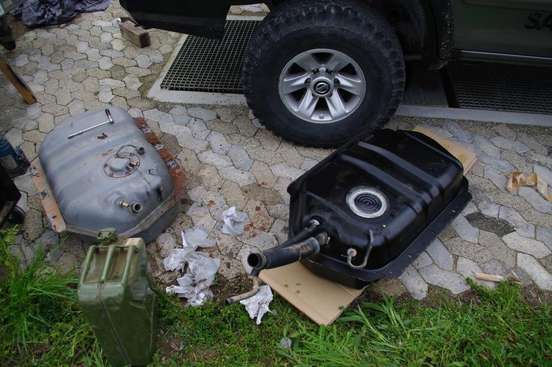

Je vais donc sortir le réservoir pour un bon nettoyage.... mais je ne trouve pas dans le manuel NISSAN comment effectuer la dépose et si bouchon de vidange ou pas ??

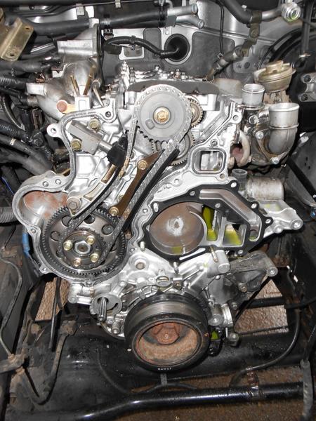

Pardon je voulais parler du tendeur hydraulique de chaine de distribution qui me parraissait en bout de course.
Si j'arrive à mettre une photo je te montrerai pour avis
Celui-ci me parait en bout de course comme le mien, ce week-end j'essaye de mettre la photo
Merci Pierre
Bonsoir Pierre ,
Sur ta photo la position du tendeur est normale ou en bout de course ???
Merci pour ta reponse

salut pierre comment faire pour remettre ce pignon intermédiaire car en démontant j'ai pas immobilisé ce pigon ?
pareil quand j'ai récupéré le gros avec le moteur hs, la pompe avait été changée sans bloquer le pignon ! je l'ai mis à l'étau en faisant attention aux dents et ça roule nickel c'est juste un rattrapage de jeu des pignons de distri ! Seul pb il y a le repère de calage dessus c'est tout.
je précise que le pignon n'avait aucun jeu anormal
