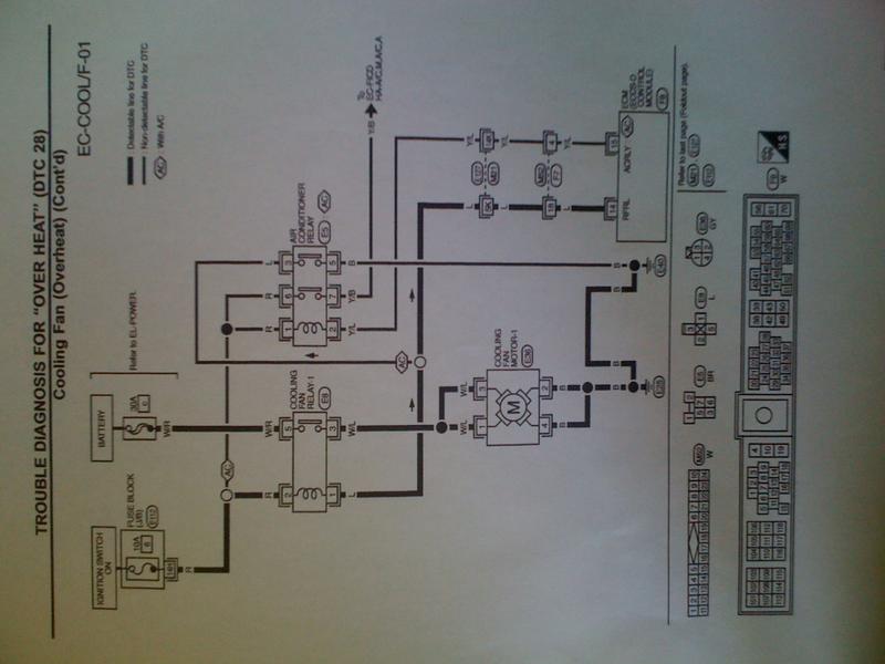

Posté(e) : 29 mars 20178 a En shuntant la position relais dégivrage (wiper deacer relay), le courant arrive au niveau du connecteur, mais tout le temps, sans contact, donc pas très intéressant Je me demande si je ne vais pas revenir à mon idée initiale : brancher le second ventilo sur celui de clim, j'ai le schéma de câblage et bizarrement on voit deux fils + et deux fils - , donc quatre alors que deux devraient suffire, je peux poster le schéma mais à priori il n'y a pas de raison, je pense que ces fils + fusibles peuvent supporter les deux ventilos Sinon au niveau des relais : On observe un "RAD FAN 2 - I/C MOTOR FAN - A/C OUT", de quel second ventilo radiateur s'agirait-il ? Il faut que je retrouve dans les docs mais à priori il y aurait une option ventilo à la place du visco, resterait à savoir où se trouve le connecteur
Posté(e) : 30 mars 20178 a Le RAD FAN2 c'est le ventilo de l'intercooler Le schéma élec du ventilateur de clim : Je ne vois toujours pas bien pourquoi 4 fils au lieu de 2, une contre-indication à se connecter dessus pour le nouveau ventilo ?
Posté(e) : 30 mars 20178 a Malgré plein de recherches, impossible de trouver la puissance du ventilo de clim, quelqu'un sait ?
Posté(e) : 30 mars 20178 a Non, l'engin a l'air mystérieux, on ne trouve rien, ça m'étonnerait quand même que les deux ventilos réunis dépassent les 30 A du fusible, et donc de la section des câbles prévus, mais ce serait bien d'être sûr
