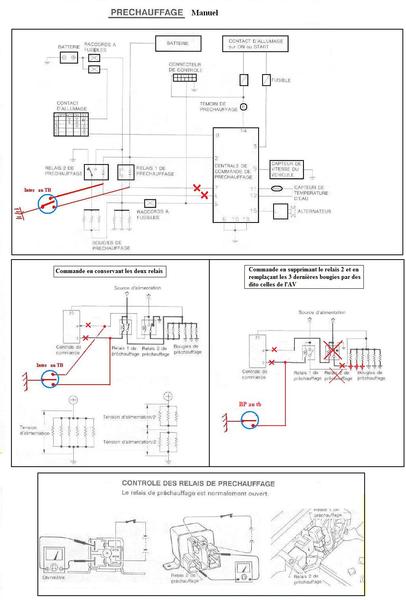

Posté(e) : 31 décembre 201410 a Si tu le passe en manuel, pose un interrupteur à bascule fugitif (momentané qui revient en place seul une fois lâché) sinon attention à ne pas l'oublier enclenché ! BONSOIR Hervé ou aussi 1 bouton poussoir plus discret surtout en ROUGE (et pas de risque de l'accrocher en passant le chiffon ) [ATTACH=CONFIG]109938[/ATTACH] Modifié 31 décembre 201410 a par gustave 65

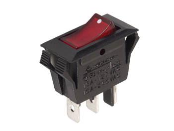

Posté(e) : 31 décembre 201410 a Modérateur Salut Sébastien, pas mal ce bouton, je pensai à ça moi: Plus pour préchauffer que pour démarrer. Interrupteur à bascule fugitif.
Posté(e) : 31 décembre 201410 a Salut Sébastien, pas mal ce bouton, je pensai à ça moi: [ATTACH=CONFIG]109939[/ATTACH] PAS MAL Non plus maintenant il n'a que l'embarras du choix BONNE NUIT CAR DEMAIN MATIN BOULOT à 9h maxi
Posté(e) : 31 décembre 201410 a Référent Mécanique le branchement à faire en pilotant le ou les deux relais Sinon sans relais il faut un inter qui puisse supporter l'intensité car là il faut mettre le 12 volts sur l'inter qui le branchera sur la grande barrette et mettre la petite barrette direct à la masse
Posté(e) : 31 décembre 201410 a Auteur merci à vous =, donc pierre si je comprends bien, je débranche les deux fils d'origine sur les barrettes, ensuite un +12v sur la grande bartette et la petite directement à la masse, ainsi j'alimente directement les bougies, c'est bien ça ?
Posté(e) : 31 décembre 201410 a Non tu débranches les fils d origine , tu les isole, tu branches un + sur la grande barrette avec un inter et la petite barrette à la masse.
Posté(e) : 31 décembre 201410 a Référent Mécanique Mais tu mets un gros inter entre le + de la grosse barrette et la barrette l'idéal c'est encore un relais dans le circuit de puissance : celui d'origine est mort ?
Posté(e) : 31 décembre 201410 a Auteur Dans un premier temps pour tester je vais juste mettre un fil voir si il démarre et on verra par la suite, merci
