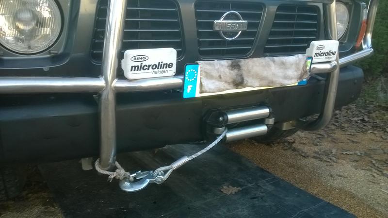

Posté(e) : 11 janvier 201510 a Montage d'un treuil élèctrique sur Patrol GR Y60 (derrière le par choc) [video=youtube_share;JTyOsyU1Clg]
Posté(e) : 20 janvier 201510 a Auteur oui la plaque fait bien 10 mm et la cornière aussi c'est du 100x100 ep 10 mm
Posté(e) : 20 janvier 201510 a Pas mal du tout, mais j'aurais mis un plat de renfort du genre 30x10, sur champs à l'arrière du treuil, ainsi qu'une patte de remorquage. Ne serait-ce que pour moufler ou autre. Beau travail quand même Modifié 20 janvier 201510 a par GoittetSebastien
Posté(e) : 16 février 201510 a Auteur bonjour , oui j'ai boulonné un anneau de remorquage dessous, je me suis dit que ça pourrait servir, lol concernant la patte supplémentaire ,je pense que c'est bon, hi hi
Posté(e) : 19 février 201510 a Je sais, je vais passer pour un rabat joie, mais ton support de treuil va plier lors d'un treuillage costaud il faut impérativement que tu soude une cornière pour faire un renfort à ta plaque
Posté(e) : 20 février 201510 a salut super boulot c'est vrai qu'un renfort arrière serait le petit plus pour eviter de tordre le support ma question est : est-ce que tu pourrais me donner les dimensions de ton treuil et du support fini (surtout la profondeur jusqu'au support du guide) car je vais monter le même mais pour le moment je vais me réaliser les supports et le pare-choc et dès que les finances le permettent j'aurai juste à le poser merci à toi
