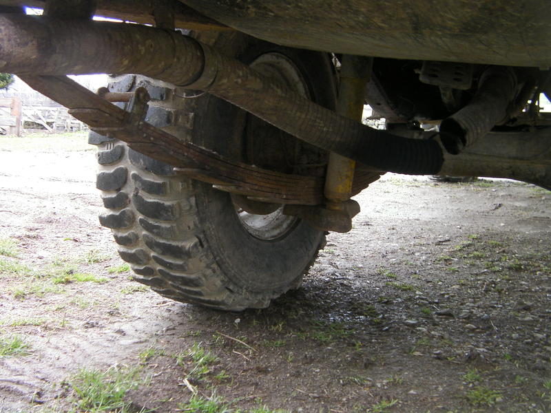

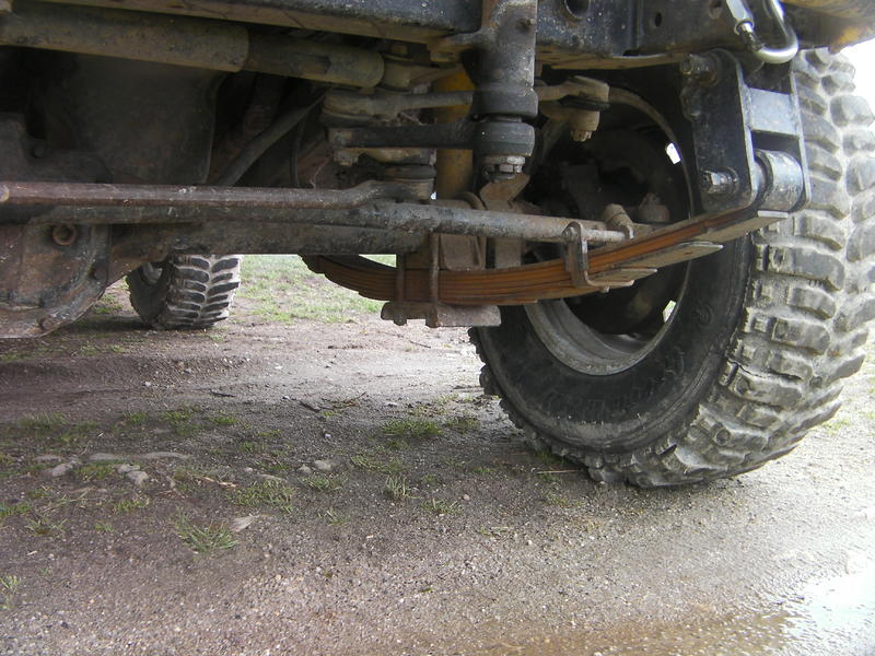

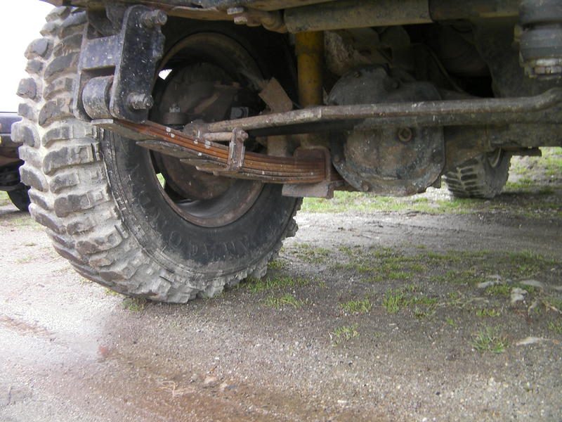

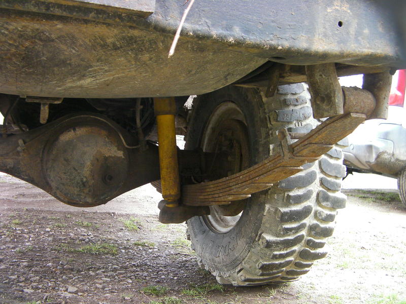

Donc mes questions sont: est ce que d'après vous mes lames sont affaissées?
Est ce que le rajout de ressort va améliorer le confort?
Si je retire quelque lames, cela va t'il gêner quand je le charge?( je le charge pas comme une mule )

Non tes lames n'ont pas l'air affaissées, le galbe a l'air correct, ce ne sont pas des +5 déjà ?
Moi j'ai les ressorts, c'est vrai un "mieux" niveau confort (lames affaissées et en tt c'est souple) par contre les ressorts de G3 moi je pense que les AR sont trop faibles le coté ARD est déjà affaissé de 2 cm chez moi ! pourtant la roue de secours est à gauche :2 (21):
