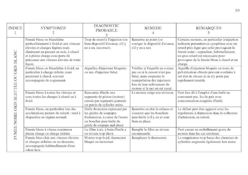

Posté(e) : 3 mai 201510 a Auteur merci pierre pour tes réponses, je me demande d'où vient cette huile, quand je roule il ne fume presque pas, c'est vraiment au ralenti qu'il fume bleu et quand je démarre à chaud il fume blanc .. J'ai mené mon patrol chez le mécano pour ces problèmes il y a quelque temps : peuf peuf dans le snorkel, fumée bleue au ralenti et bulles dans le vase d’expansion : il a refait injecteurs, queues de soupapes, poussoirs hydrauliques. il a changé le joint de culasse, vérifié si la culasse avait besoin d'une réfection et pris les compressions des soupapes. j'ai aussi changé le turbo je suis allé le récupérer la semaine dernière et il fumait bleu, il m'a expliqué qu'il fallait un peu de temps pour que le pot se nettoie. Mais même enlevé ça fume ... En tout j'en ai eu pour 600 euros plus 200 euros de turbo ... Il n'a donc pas trouvé la panne des fumées bleues ... J'ai peur que ce soit la segmentation mais quelles sont les symptômes ? et avez-vous une idée de combien ça coûte à refaire

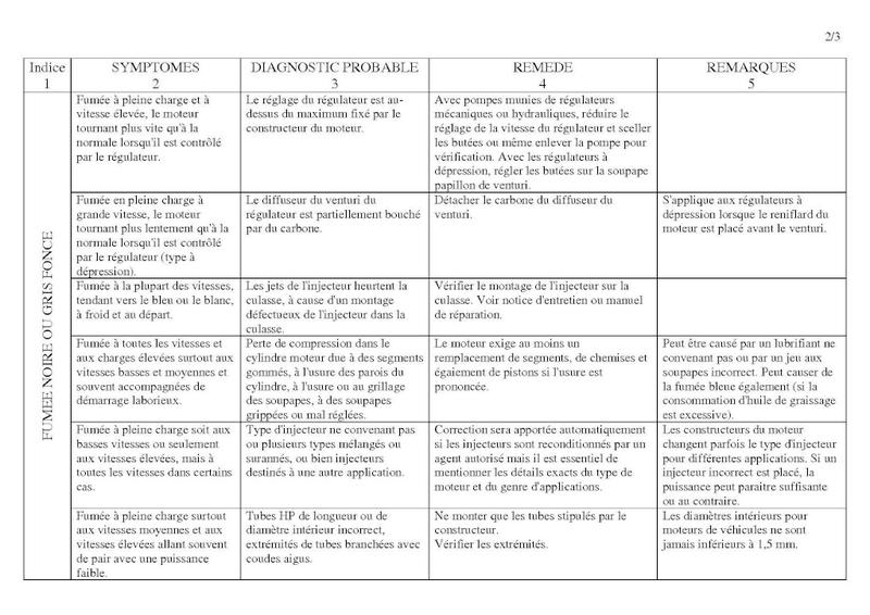

Posté(e) : 12 mai 201510 a J'ai mené mon patrol chez le mécano pour ces problèmes il y a quelque temps : peuf peuf dans le snorkel, fumée bleue au ralenti et bulles dans le vase d’expansion : il a refait injecteurs, queues de soupapes, poussoirs hydrauliques. il a changé le joint de culasse, vérifié si la culasse avait besoin d'une réfection et pris les compressions des soupapes. j'ai aussi changé le turbo je suis allé le récupérer la semaine dernière et il fumait bleu, il m'a expliqué qu'il fallait un peu de temps pour que le pot se nettoie. Mais même enlevé ça fume ... En tout j'en ai eu pour 600 euros plus 200 euros de turbo ... Il n'a donc pas trouvé la panne des fumées bleues ... J'ai peur que ce soit la segmentation mais quelles sont les symptômes ? et avez-vous une idée de combien ça coûte à refaire ok, mon problème d'huile peut venir de l’étanchéité des queues de soupape? c'est toujours mieux qu'une segmentation! tout cela n'est pas logique .... ton mécano t'a déjà refait les joints queues de soupape en refaisant la culasse 600 euros pour tout ce que tu dis plus haut n'est pas possible, pas cher du tout ... il y a un problème avec ton mécano ! ensuite, cela veut dire que ton mécano (déclaré ?) n'a pas obtenu de résultat d'après son diagnostique et sa réparation, donc tu lui ramènes l'auto et il se débrouille pour que ça ne fume plus .... si ça ne va pas, il faut aller à l'expertise par le biais de la protection juridique ton assurance sinon ça ressemble à une segmentation HS, certainement un segment cassé ... le problème c'est que ton mécano dit avoir relevé les compressions .... combien de kms le moteur ? d'origine ? Modifié 12 mai 201510 a par Lionnel89
