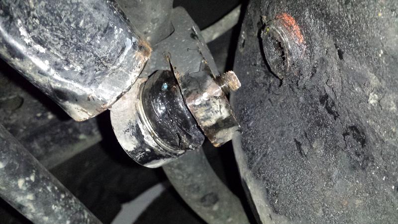

Posté(e) : 18 mai 201510 a Bonsoir, Je vis un enfer depuis 4H .... Je viens de recevoir mon amortisseur de direction. J'ai voulu commencer le montage mais j'ai besoin de vos conseils car je suis bloqué. C'est un amortisseur dont les deux côtés sont à rotules. D'un côté dans la barre de direction, l'autre dans le bras de pont. Le problème c'est que j'ai réussi à extraire le côté barre de direction grâce à un "ex-tract moyeux" (visible sur une photo plus bas) mais impossible de faire le côté bras de pont. Je suis contre le pont avant et je ne peux passer aucun outil. Voici quelques photos. Quels sont vos conseils pour réussir à extraire le côté bras de pont ? Les conditions de travail sont pas idéales ... : Photo 1 Côté gauche sorti sans trop de problème avec le bon outil (ci-après ...) : Photo 2 Le nouvel amortisseur + l'outil d'extraction (car ce sont des vis coniques !) : Photo 3 Et là ... j'ai tout essayé, pied de biche entre la vis et la transmission, clé de 36 entre l'amortisseur et le support (d'où le soufflet broyé ...) coup de masse dans l'amortisseur... : Photo 4 Comment faites-vous dans ce cas ? J'espère que je ne dois pas déposer le bras de pont :2 (24): Bonne soirée et merci pour vos futurs conseils
Posté(e) : 18 mai 201510 a salut il te faut un arrache rotule...et ca devrait sortir sans trop de prb!!
Posté(e) : 19 mai 201510 a Modérateur sur le mien j'ai attrapé un démonte pneu et l'ai mis entre le corps de pont et le filetage de la rotule, j'ai forcé dessus comme ça et un coup de marteau sur le support qui est soudé sur la barre, c'est venu
Posté(e) : 19 mai 201510 a Auteur Bonjour à tous, Merci pour vos retours. Je suis encore sous le Troll depuis 6h30. J'ai réessayé le pied de biche façon démonte pneu de fafalastuce. Rien à faire ... ça fait bien bouger le bras de pont mais la rotule est solidaire. Je n'avais pas grand chose pour chauffer d'ailleurs. Il ne me reste plus qu'à investir dans un arrache rotule de bonne taille. Merci pour l'idée, je n'avais pas cet outil dans ma panoplie ! Je vous tiens au courant mais je pense que ça sera fait fin Mai du coup. Bonne journée Modifié 19 mai 201510 a par ThGraf
Posté(e) : 19 mai 201510 a Modérateur va voir un garagiste du coin et demande lui s'il ne peut pas t'en prêter un:2 (26):
Posté(e) : 19 mai 201510 a Référent Mécanique un gros marteau en appui sur le support de la partie conique et avec un autre gros marteau taper sèchement la partie opposée ... les vibrations décollent la rotule http://images.forum-auto.com/mesimages/677923/Depose.gif
Posté(e) : 19 mai 201510 a Avec un arrache rotule premier prix sur les revendeurs auto classique et un coup de meule pour agrandir l'ouverture ça marche (enfin ça a marché chez moi). Il faut le mettre sous tension et bien taper comme le dit Pierre. En revanche si tu lèves le pont d'un coté ou de l'autre, cela ne déplace pas la position de la rotule par rapport au pont et ainsi passer ton "ex-tract moyeux" ?
Posté(e) : 19 mai 201510 a Auteur Bonsoir à tous. Après un tour chez les mécanos du coin, peu avaient l'outil et ceux qui l'avaient il était trop gros. @Pierre, c'est exactement ce qu'un garagiste m'a conseillé. cumulé mon pied de biche en pression et faire des vibrations sur le support. Je vais essayer ça demain matin première heure @castor78 : C'est pas bête du tout :2 (13)::2 (13): je vais voir ce que j'arrive à obtenir comme débattement avec mon simple cric. Bonne soirée
Posté(e) : 23 mai 20159 a Auteur Bonjour Messieurs, Les nouvelles sont bonnes et surtout mauvaises ! J'ai investi dans un crique de bonne taille pour travailler, un Fenwick... J'ai usiné une pièce spécialement pour l'occasion (car impossible de sortir au pied de biche, voir la photo) et ENFIN mon amortisseur de direction est changé :2 (11): Voir les photos attachées MAIS VOILA C'est pire qu'avant, la voiture vibre encore plus. Donc l'ancien amortisseur de direction filtrait mieux ces vibrations dont je ne trouve pas l'origine. J'ai inversé le sens de l'amortisseur de direction. Est-ce que cela peut avoir une influence ? L'amortisseur touche un peu partout, il vient pourtant d'euro4x4parts et est fait pour le Y61, du moins compatible. La vis conique est trop grosse, je peux donc pas la rentrer intégralement, voir les photos. Que me conseillez-vous ?
