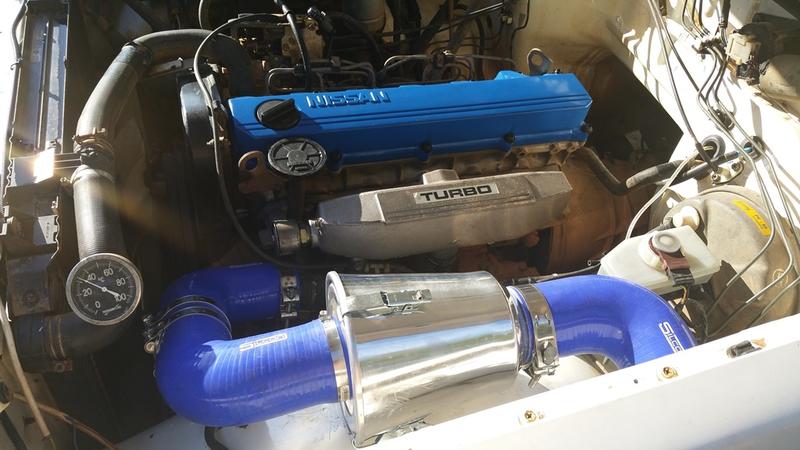

Chez les mêmes accessoiristes, tu trouveras des manchons en aluminium. C'est ça qu'il te faut, avec des coudes en silicones pour les relier. En effet, les durites, silicone ou pas, ont tendance à s'applatir à l'aspiration. Regardes sur les tofs du mien comment j'ai fait. :2 (15):

Cela n'apportera aucun gain sur les perfs de ton bahut par contre tes durites ne deviendront pas poreuses avec le temps, c'est du gain niveau fiabilité !
Le petit plus pour qu'elles durent c'est de les poser avec les colliers qui vont bien pour pas cisailler la matière (colliers que tu trouveras sans peine chez les bons revendeurs de pièces racing/perfo)
