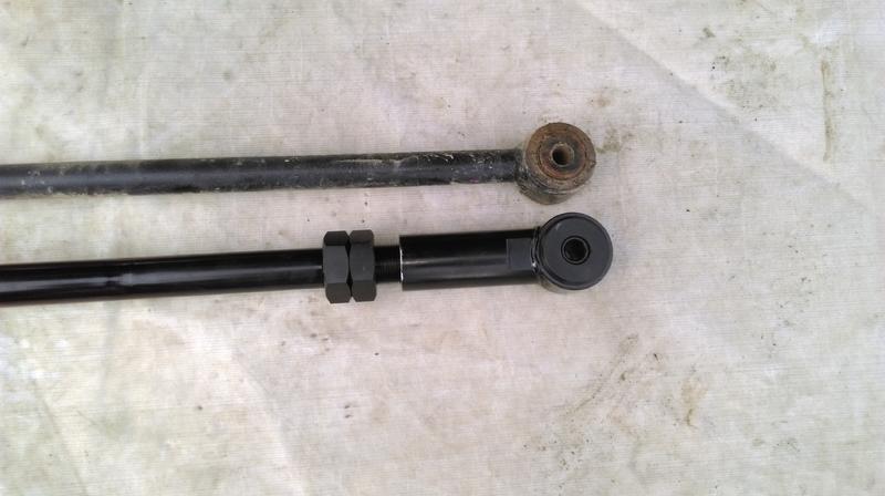

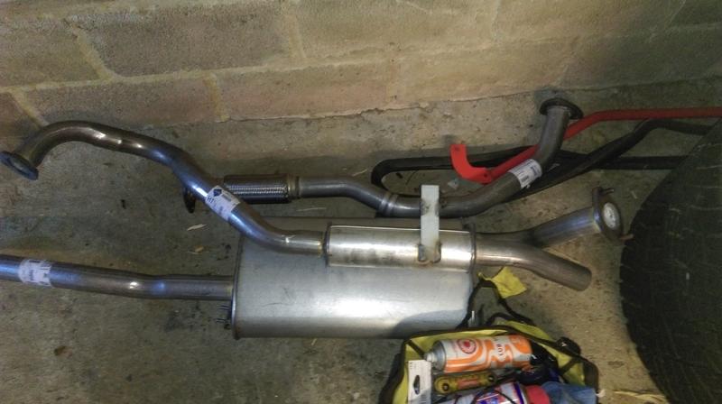

Les panhard réglables et la ligne sont arrivés ainsi que les excentriques et silent blocs de tirants arrières.
J ais posé la panhard arrières mais a l avant je vais attendre ma barre de direction et l amortisseur car tout est gripper et je pense qu il vas y avoir de la meuleuse au démontage!
Par contre je suis a la recherche de photos des support de ligne d échappement car je pense que tout as été supprimé sur le troll et j aimerais bien savoir ce qu il me manque avant de démonter!

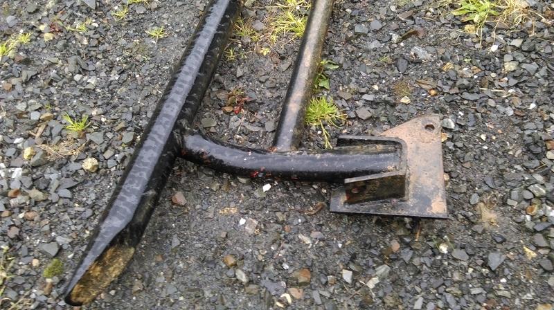

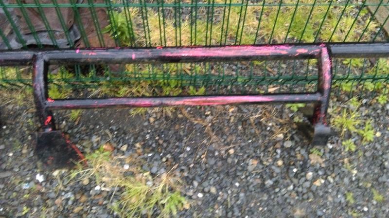

Tu modifies quoi su tes tubes de bas de caisse ? tu pourrais me filer en mp des photos et les cotes de ces protections j'envisage d'en faire et les tiennes correspondent fortement à mes objectifs ?
Merci
Je vais les éloignés de la caisse pour qu' il me serve de marche pied et les renforcer pour évité de cintrer et qu' il arrête de défoncer mais bas caisse.
Je te fais des photos des qu' il pleut plus.
Donc les voici:
Le tube cintrer va être changer par un plus long et droit avec des renforts au niveau des fixations et je voudrais mettre des tubes intermédiaires entre les 2 longs tube pour rigidifier l ensemble
Très intéressantes ces photos, merci:enaccord8:
ça parrait bien conçu pourtant
Si tu t'ennuies fais m'en une paire :mdr_::mdr_::Forum19:!!!
Il sont bien conçu,mais il ont du mal à supporter le poids du troll
Ce n est pas moi qui les ais fait,j ais acheté le troll avec,et je voudrais fabriquer mes par chocs le mois prochain donc le temps libre va vite est consommé!

Et j allais oublier le plus important,le retour d une ligne d échappement full origine sous le troll,çà fait du bien de rouler dans le silence!

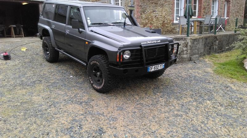

Quelques photos après un grand nettoyage de printemps du troll.
beau bébé:2 (15): avec une prepa soft:agah::agah:
la suppression des vitres laterales arrieres ne te gene pas dans tes evolutions TT
bonne gueule ta peniche
pas besoin de pc pour faire un sortie, excuse non recevable:2 (15):
non sans les vitres çà ne me gêne pas,par contre je n est pas le choix de me servir de mes rétros car l angle mort est assez conséquent c est juste une question d habitude.Et j ais toujours pas tapé l arrière alors que j ais réussit a enfoncé l aile avant gauche!:2 (14):
Je peut toujours remettre l ancien a l avant mais avec le body ça fait pas très joli!

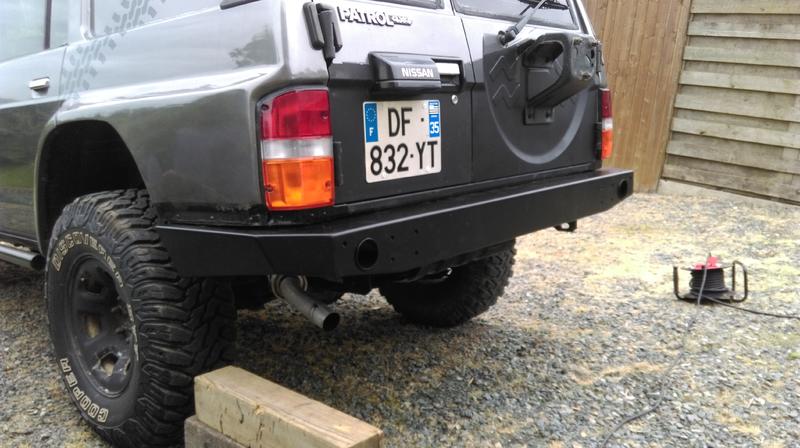

Bonne nouvelle, mes pare-chocs sont arrivés ce sont des beaux morceaux.
J'ai posé celui de devant hier, des réglages sont à finir, pour le moment je n'ai rien modifié j'attends vos avis pour savoir si il reste comme ça ou si il faut que je le remonte un peu.
Voilà la pose est finie pour l'avant, pour le moment il va rester comme ceci je n'arrive pas à me décider si je le remonte de 3 cm ou pas.
Pour l'arrière ça a été un peu plus compliqué, il a fallu modifier les fixations mais je suis satisfait à 99% car l'ajustement avec la découpe de mes ailes est quasi impossible.
