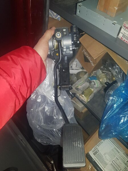

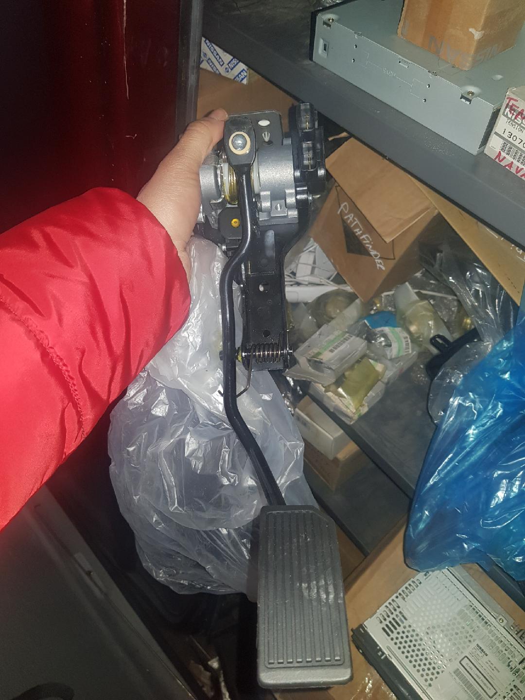

Posté(e) : 17 janvier 20187 a J'ai trouvé ça comme pédale Même référence pensez vous que c'est la bonne
Posté(e) : 17 janvier 20187 a Référent Mécanique si nini le dit ! je ne pense pas qu'il y ait plusieurs types de pédales, des photos

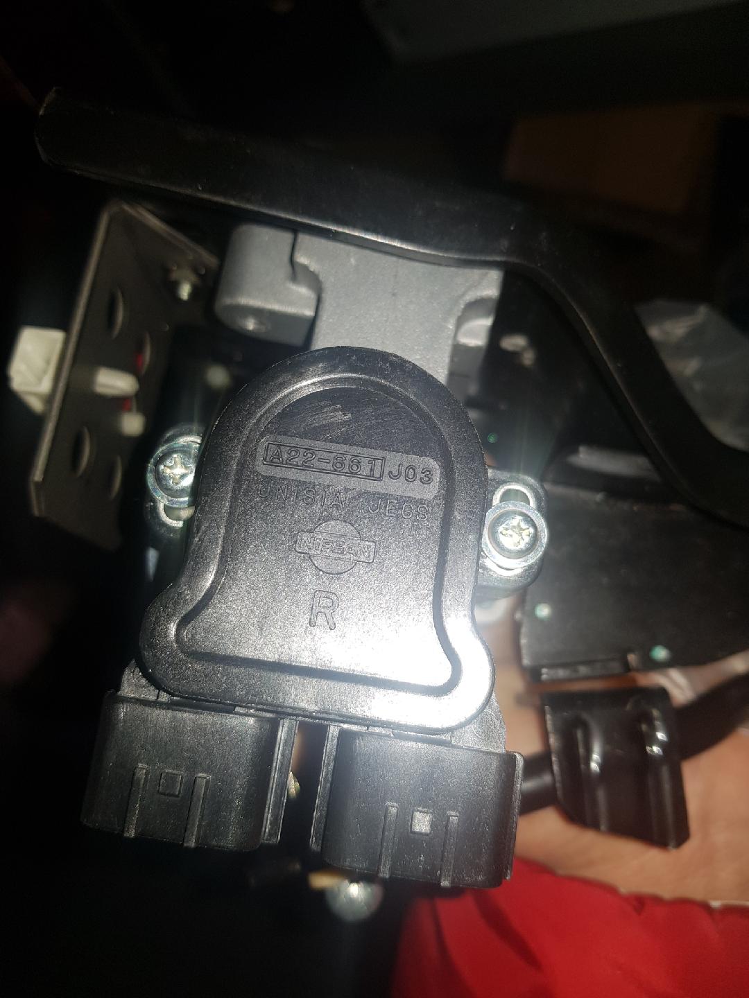

Posté(e) : 18 janvier 20187 a C'est une de primera p 11 mais le moteur et le module se ressemble il n'y a que le support qui change je pense mettre mon support
Posté(e) : 18 janvier 20187 a J'espère qu il n' existe pas un réglage pour le débit ralenti pour chaque type véhicule sinon faudra que je le règle en jouant sur le voltage residuel non. ? Quelqun pour me renseigner qui a déjà remplacé que le potentiomètre suis je le premier dans l'expérience? Kool
Posté(e) : 18 janvier 20187 a Référent Mécanique peu de panne de pédale depuis plus de 10 ans et le seul cas où les potards ont été démontés ça a été une cata .... Il n'y a pas de réglage sur la pédale après changement. Tu ne risques rien à brancher celle-là
