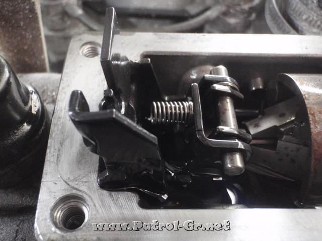

Mon problème est au niveau de la rondelle au cul du petit ressort que l'on voit sur la photo (piquée sur le forum)
j'ai récupéré le ressort mais, impossible de trouver la rondelle !
j'ai vidé la pompe avec une seringue, pas moyen de voir la rondelle.
y a-t'il obligatoirement la dite rondelle au cul du ressort ?
j'ai franchement pas envie de tomber la pompe (probablement pour rien ...) et de faire un kit distri alors qu'il a 1500 km.

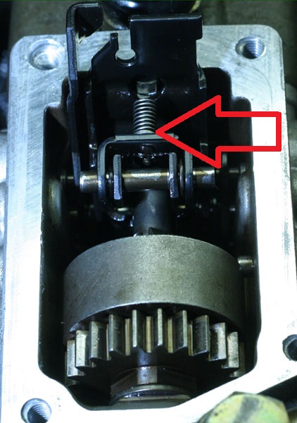

qui viens sur le téton de la photo 2,
celui que l'on voit très bien sur la photo que j'ai mise en haut, lol.
les axes ne sont pas un problème, juste la fameuse rondelle que je ne retrouve pas ...
c'est pour ça que j'ai posé la question
à savoir si oui ou non il y a obligatoirement une petite rondelle avec le ressort

demain je vais voir de tomber le bloc des languettes de ta 2eme photo
en bidouillant un truc pour faire une douille 3 pans ...
sans l'ensemble au milieu ce sera bien plus facile de voir au fond.

je viens de meuler une douille de 13 pour pouvoir démonter les vis 3 pans spécifique à bosch
bah j'avais espoir que la commande complète sorte,
mais impossible, faut sortir le régulateur centrifuge...
mais pour l'enlever forcément il faut enlever la pompe du bloc moteur...
c'est le serpent qui se mord la queue

Le 17/09/2015 à 13:16, Satouf a dit :
POUR MA PART LA RONDELLE Y ETAIT.
J'ai du aller à la pèche avec un fil de fer et un aimant pour la récupérer.
