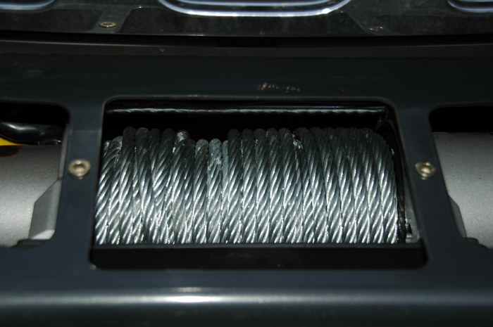

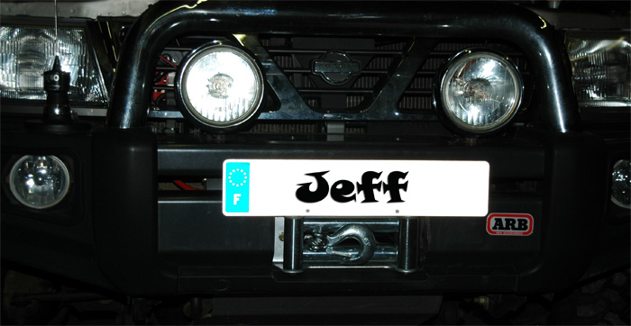

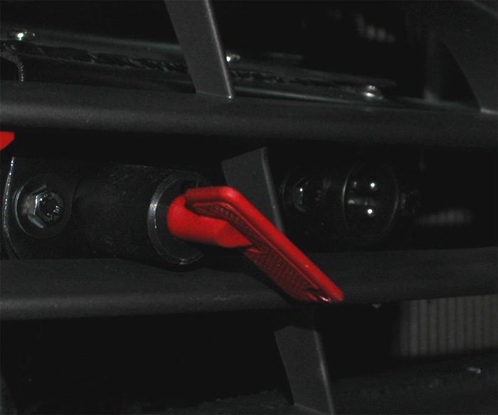

Un beau treuil un 5.4 T avec commande fils et télécommande à distance !
Le boitier de commande est integré derrière la calandre avec support pour y insérer prises pour la commande fils et un coupe circuit.
L'astuce du montage est en cours de fabrication ... Merci Nissan Espace 3, un boulot de pro comme d'habitude :enaccord8:

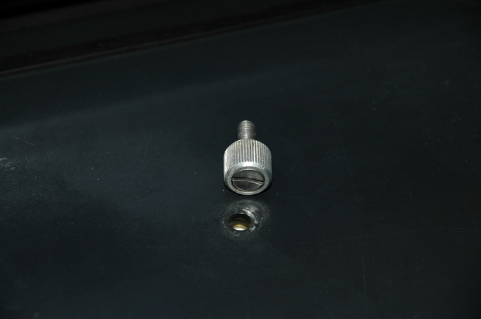

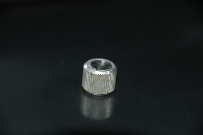

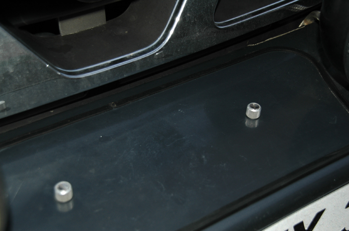

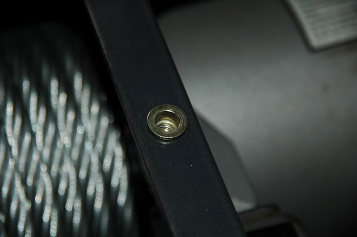

Pour finir le montage du treuil sur l'Arb il fallait rendre la plaque qui se trouve au dessus du pare-chocs démontable rapidement !
J'ai mis des inserts pour pouvoir visser des vis à main de 6 dedans !
Deux vis à devisser à la main et j'ai accès facilement au treuil :2 (26):
Quelques photos : (merci à Kermico pour les vis alu)

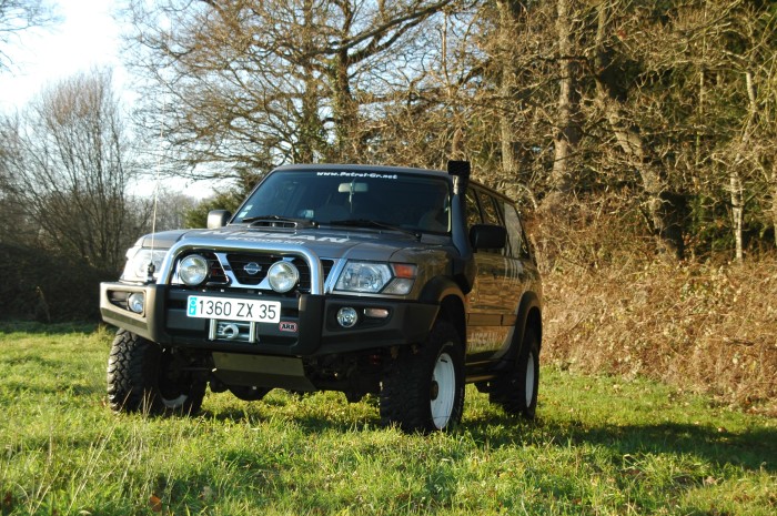

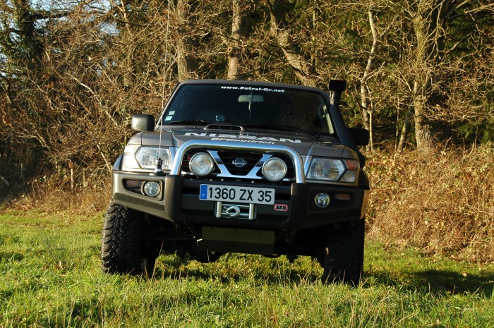

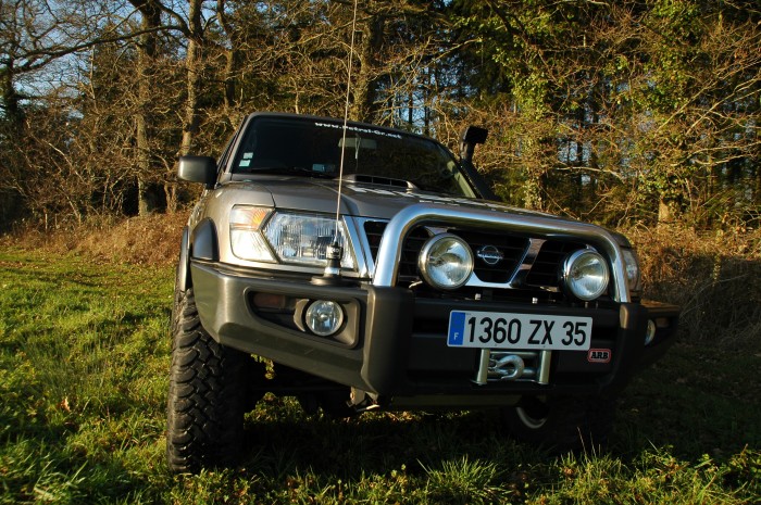

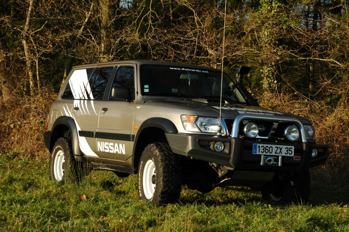

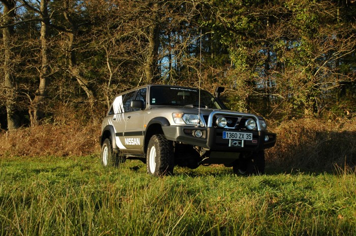

Sympa ces nouvelles photos !!!
Il brille fort, comment tu fais pour qu'on ne voit aucune rayure ?
Ah ok je comprends, à deux ça va quand même mieux !
Alors sur le mien j'ai du boulot car il est "zèbré" de rayures tout le tour... :2 (20):
sympa les photos elles sont bien, vivement le mag qu'on puisse les voir sous papier glacé, :2 (15):

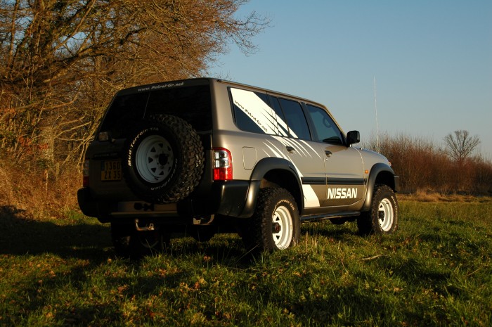

Salut Jeff ton vehicule est MAGNIFIQUE :2 (15): .
Par contre j'ai une petite question: les koni sont donne pour +6 maxi, avec ton +7 tu na jamais eu de soucis de comportement ?
Merci et encore bravo pour le troll :2 (14)::bravo:
